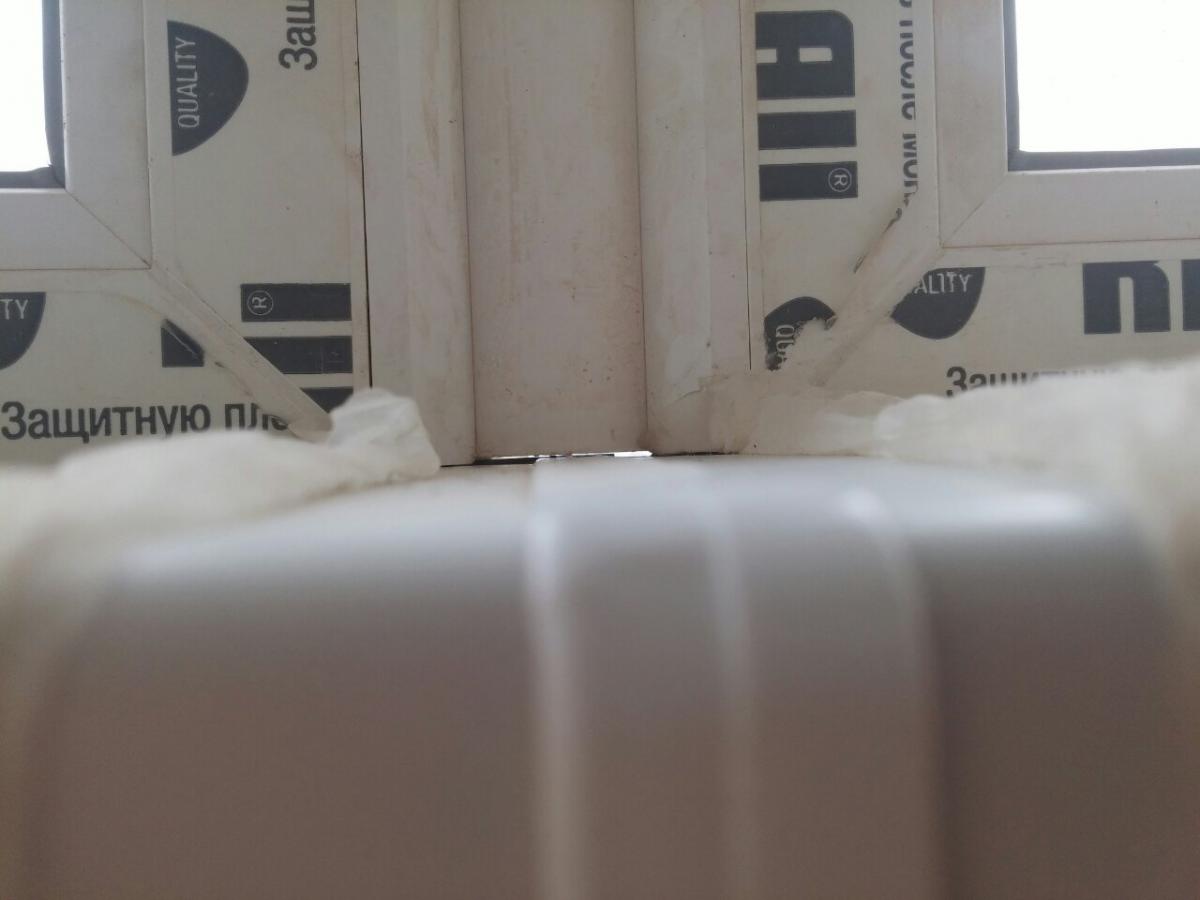

Mr. Duke Опубликовано: 27 сентября, 2017 Автор Опубликовано: 27 сентября, 2017 (изменено) Вечер добрый. А я опять за советом) Накосячили установщики, только сейчас (с приходом холода) заметил, что между подоконником и эркерной трубой - улица видна! Задувает. Что делать? Это они неправильно установили и нужно переделывать или будет достаточно просто пройтись герметиком? Допустим, задувать и затекать не будет, но решит ли это проблему с холодом? Изменено 27 сентября, 2017 пользователем Mr. Duke
Леха Опубликовано: 28 сентября, 2017 Опубликовано: 28 сентября, 2017 Герметиком изнутри и снаружи силиконовым белым для сантехнических работ (он после полимеризации становится резиноподобным).
антон 29 Опубликовано: 28 сентября, 2017 Опубликовано: 28 сентября, 2017 А сфоткайте, что там у Вас снаружи, а то может по горячим следам легче переделать, как говаривал мой напарник -ЖП придумали косячные монтажники))) ну, и силикон туда же. Но без него - конечно же, никуда)))))))))))))))))))
Mr. Duke Опубликовано: 28 сентября, 2017 Автор Опубликовано: 28 сентября, 2017 Герметиком изнутри и снаружи силиконовым белым для сантехнических работ (он после полимеризации становится резиноподобным). Герметиком понятно, но боюсь от холода не спасёт. А сфоткайте, что там у Вас снаружи, а то может по горячим следам легче переделать, как говаривал мой напарник -ЖП придумали косячные монтажники))) ну, и силикон туда же. Но без него - конечно же, никуда))))))))))))))))))) Проблематично будет сфоткать, но попробую завтра. Что такое ЖП?)
Леха Опубликовано: 29 сентября, 2017 Опубликовано: 29 сентября, 2017 Герметиком понятно, но боюсь от холода не спасёт. От холода спасает отопление, а не герметик. Вам нужно чтобы не было продувания сквозного через щель.
антон 29 Опубликовано: 29 сентября, 2017 Опубликовано: 29 сентября, 2017 Что такое ЖП?) Так жидкий пластик. ИМХО все должно не продуваться при подобном остеклении и без герметиков. Ну, а ими проходить, по крайней мере, снаружи обязательно, вода дырку найдет.
