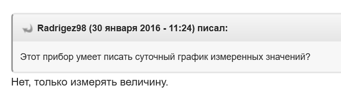

Radrigez98 Posted January 30, 2016 Share Posted January 30, 2016 13 магазинов в Москве... Этот прибор умеет писать суточный график измеренных значений? Quote Link to comment Share on other sites More sharing options...
Windower Posted January 30, 2016 Share Posted January 30, 2016 Ну да, торговых точек у них много, В этой лавке покупали? В другой, такой же.Вы таким СО2 измеряете? Таким. Этот прибор умеет писать суточный график измеренных значений? Нет, только измерять величину. Quote Link to comment Share on other sites More sharing options...
