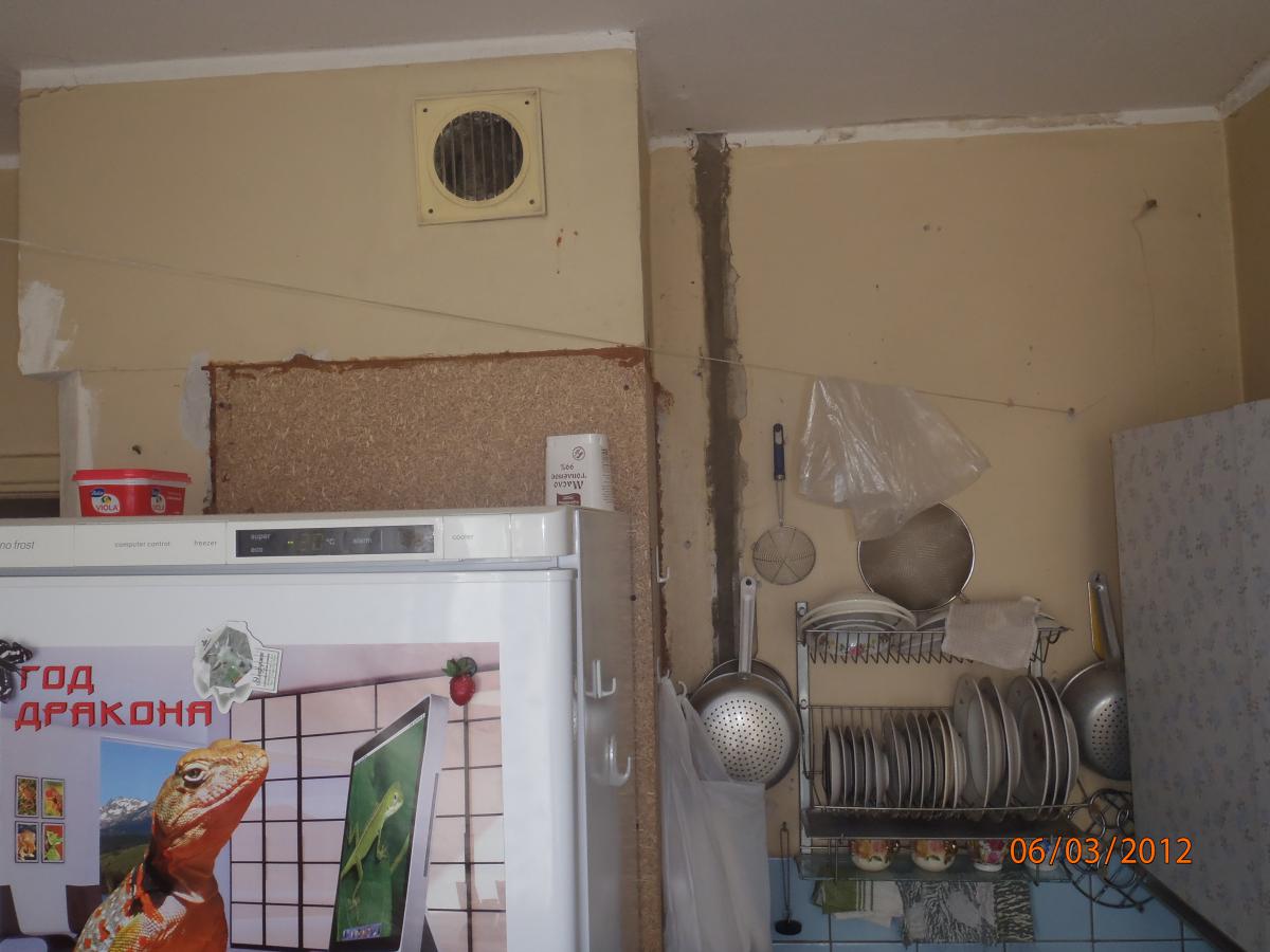

paulspb Опубликовано: 15 декабря, 2015 Опубликовано: 15 декабря, 2015 У меня в "Сталинке" очень маленькое сечение вытяжной шахты, она на несколько квартир, нет разгонной шахты. Даже слабая кухонная вытяжка соседей приводит к тому, что воздух из шахты вылетает на кухню. Соответственно лоджии нет. А можно ли воздух из квартиры выкидывать на лестничную клетку? Или за такое расстрел на месте?
Boris Опубликовано: 15 декабря, 2015 Опубликовано: 15 декабря, 2015 Что мешает делать приточку? Лоббирование продавцов клапанов? Какое лоббирование По сравнению с монстрами вентиляционного рынка продавцы клапанов - нищие.... Если бы лоббирование тут было возможно, уже давно в каждой квартире Системэйры и Троксы стояли. Дело совсем в другом. У меня в "Сталинке" очень маленькое сечение вытяжной шахты, она на несколько квартир, нет разгонной шахты. Даже слабая кухонная вытяжка соседей приводит к тому, что воздух из шахты вылетает на кухню. Соответственно лоджии нет. А можно ли воздух из квартиры выкидывать на лестничную клетку? Или за такое расстрел на месте? О расстреле. Это полностью зависит от соседей. И что собираетесь выкидывать. Запахи Шанель №5 и фуагра - это одно. Запахи жареного хека и кошачьей мочи - совсем другое.

steelrag Опубликовано: 16 декабря, 2015 Опубликовано: 16 декабря, 2015 У меня в "Сталинке" очень маленькое сечение вытяжной шахты, она на несколько квартир, нет разгонной шахты. Даже слабая кухонная вытяжка соседей приводит к тому, что воздух из шахты вылетает на кухню. Соответственно лоджии нет. А можно ли воздух из квартиры выкидывать на лестничную клетку? Или за такое расстрел на месте? Вроде здесь объясняли про реконструкцию вент. сети дома. Я имею ввиду на чердаке. Если есть разумные варианты, то можно добиваться ремонта, в квартплате это заложено, СанПИН в помощь. 1
paulspb Опубликовано: 16 декабря, 2015 Опубликовано: 16 декабря, 2015 Мне проще самому реконструировать. Если просто удлинением трубы на крыше. В принципе кое где так сделано, можно сходить посмотреть и сделать аналогично. Но это полумера,- соседская вытяжка! А соседи все старички, у них мозг уже "заклинило или офф или он" - договариваться невозможно, воевать бесполезно и жалко старичков. Я один раз, когда они мне хека на кухню накачали, снял решётку и заткнул вентканал, так они даже не заметили!
