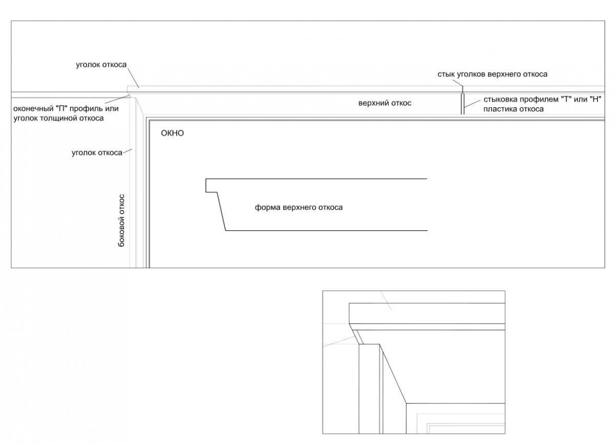

Serg190 Posted July 16, 2015 Share Posted July 16, 2015 Пластины куда прятать? Толстый слой штукатурки? Рассматривал, но штукатур из меня тот еще. Если задаться целью "победить" невзирая на силы и время... то можно... Но лучше подумать и сделать технично-технологично. А куда, по-вашему, подобную "дилетантскую" тему стоило бы размещать? По фото не понял суть проблемы, но в П-44Т на эркере панель тоже идет не в одной плоскости. Делали так - боковые доводили до потолка, а верхний подгоняли к боковым, то есть нужно сделать так, чтобы скрыть торцы сэндвича. Quote Link to comment Share on other sites More sharing options...

DarkRavin Posted July 16, 2015 Share Posted July 16, 2015 Недавно делали подобное. 1 Quote Link to comment Share on other sites More sharing options...
