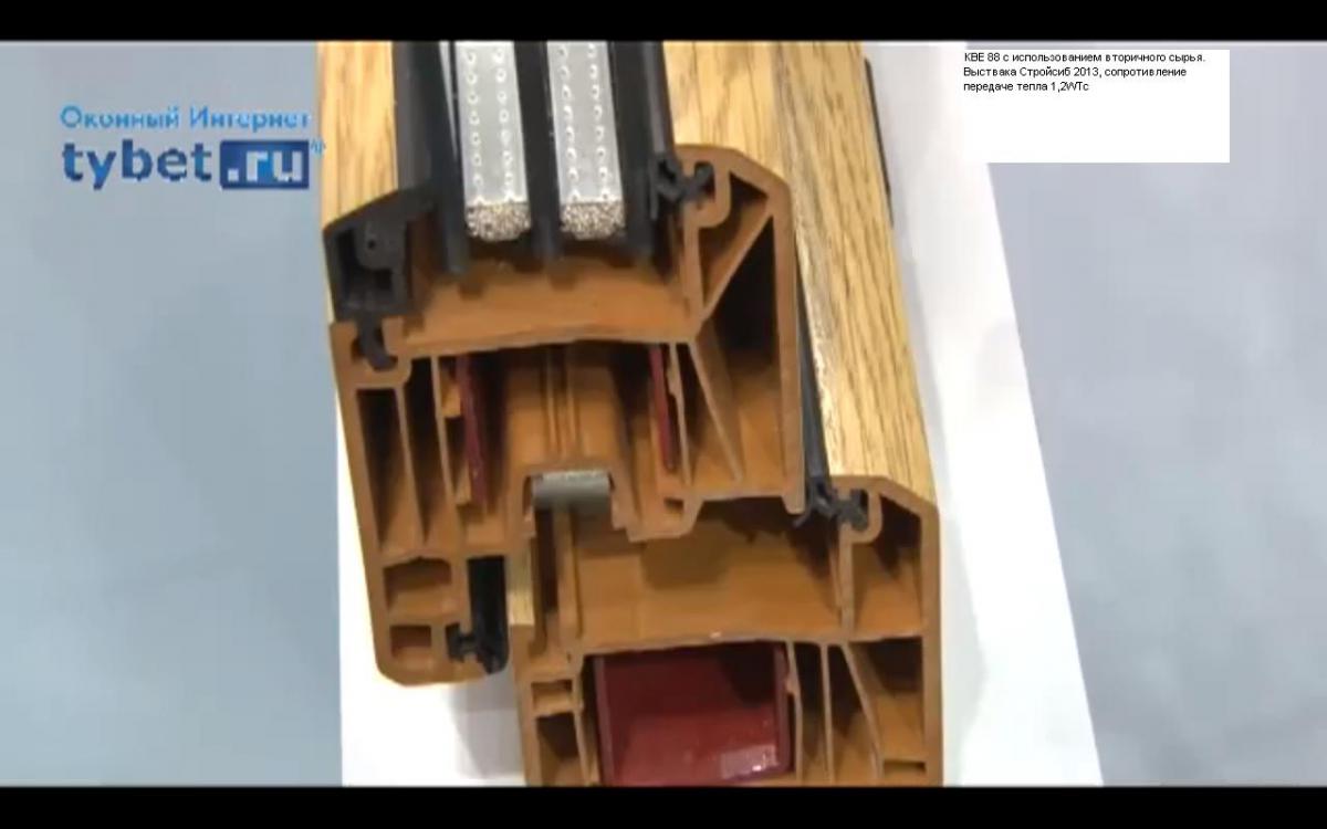

Пётр Опубликовано: 14 августа, 2014 Автор Опубликовано: 14 августа, 2014 Итак, нашёл несколько хороших фото, которые сохранил ранее. Это про штапик в массе и естественно, что на представленных фото вопрос с "видимостью" белого профиля решён. Где-то штапик в массе, а где-то у уплотнения есть "фартук".

S.P. Опубликовано: 15 августа, 2014 Опубликовано: 15 августа, 2014 Логистика и остатки как относятся к тому, как должен быть исполнен профиль? Это как всесезонная резина на машину. Коль Веку здесь показали, помню их профиль (а может и сейчас так делается) с наружной ламинацией и коричневым коэксом под ней. Стык штапика у всех идеальный в углу? В верхнем горизонте рам и импостов отверстия вскрытия предкамеры кто-то подкрашивает? Торцы нащельников и фальшей? Про увеличенное заглубление стеклопакета следующая история.
