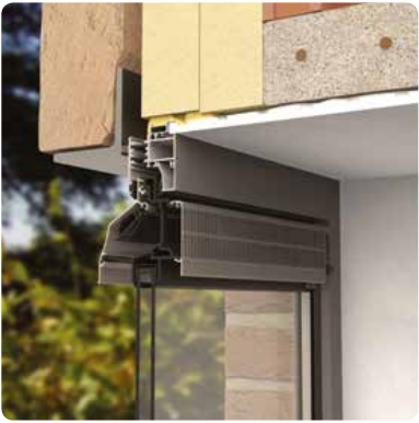

Уплотнители совсем не обязательно вырезать. Это старинная "технология", которую предлагает "Айр-Бокс". Существует масса приточных оконных клапанов, не требующих травмирования уплотнителей.

Сейчас у нас появился стратегический партнёр - РЕХАУ. Выбраны для начала всего три клапана, их РЕХАУ представила в своих окнах на выставке "Мосбилд" в прошлом году. Проработаны схемы монтажа, проведены свои независимые испытания характеристик клапанов. ВИЛПЕ на своей площадке в Краснодаре организовала производство по индивидуальным размерам и покраску клапанов РЕНСОН по желанию заказчиков.
Сопряжение со стеклопакетами разной толщины для клапана AR75 выглядит так
