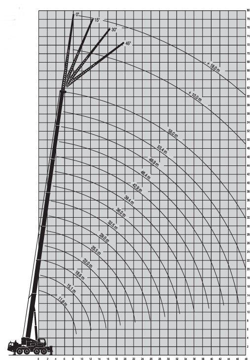

tzertis Опубликовано: 4 сентября, 2012 Опубликовано: 4 сентября, 2012 (изменено) Кран автомобильный LUNA AT90/58 Автомобильный кран AT 90/58 грузоподъемностью 90 тонн предназначен для погрузочно-разгрузочных и строительно-монтажных работ на рассредоточенных объектах. Установка смонтирована на специальном автомобильном шасси с колесной формулой 8x8х8 с возможностью передвижения «крабовым ходом». Распределение осевых нагрузок обеспечивает оптимальное значение для дорог общего пользования. Пятисекционная телескопическая стрела длиной 58м обеспечивает компактность и маневренность крана при переездах, обширную рабочую зону ( 360 градусов ). Для увеличения высоты подъема крюка и размера подстрелового пространства кран комплектуется 2-х секционным гуськом с изменяемым углом наклона (0-15-30-45 градусов) длиной 15м, который крепится на оголовке стрелы. В транспортном положении гусек повернут и закреплен сбоку на стреле. Перевод гуська из транспортного положения в рабочее производится вручную без применения дополнительных грузоподъемных средств. Безопасную работу крана обеспечивает комплекс приборов и устройств, в том числе, микропроцессорный ограничитель нагрузки с цифровой индикацией параметров на дисплее в кабине машиниста. Основные характеристики: — Тип шасси all terrain crane/полноприводное вездеходное — Колесная формула 8х6х8 — Изготовитель шасси LUNA EQUIPOS INDUSTRIALES, S.A. — Двигатель MERCEDES BENZ OM501LA 315 kW (428 л.с.) Евро 2 — Грузоподъемность, т 90 — Длинна стрелы (количество секций), м 58 (5 секций) — Длинна гуська ( количество секций), м 18 ( 2 секции) — Угол наклона гуська, град 0-15-30-45 — Рабочая зона , град 360 — Полный опорный контур, мм 8530х7000 — Масса стандартного противовеса, кг 20000 — Полная масса, кг 48000 — Габаритные размеры в транспортом положении — (длинна, ширина, высота), мм 13000х2750х3890 Изменено 4 сентября, 2012 пользователем tzertis

Alex IlI Опубликовано: 4 сентября, 2012 Опубликовано: 4 сентября, 2012 Вот такой кран кран, как раз, и относится к категории невменяемых ИМХО для подъёма/замены стеклопакетов на отстроенном здании (да и на стройке размещение ПТС это целый проект): либо не проедет, либо провалится в подземную парковку, либо лапы раскинуть негде (хорошо, когда есть все ТТД надевайс, ато манагеры сдуру налетали при заказе), ну а амплитуда колебаний/смещений в ответ на управление (прикиньте, Вы любите, я знаю). А ещё есть такая фигня как ветер. Ко мне как-то раз 40-ка метровая вышка приезжала в течение недели, заявляла, что по такой погоде (ветру) работать не будет, лупила минимум и уезжала. ЗЫ tzertis, я понимаю, что Вам не понравилась моя критика вашего предложения насчёт строп. Но поверьте, я их лично снимал с гнутого полу-тонника стоячего, и с ужасом представляю, как это делать навесу. И ещё, из личных наблюдений, если на тяжёлом с/п и есть дефект, то он попадёт под удавку (Паркинсон, будь он неладен), и с/п запросто удавится до трещины. ЗЫ 2. Вообще, порой на установку одного такого пакета в отстроенный дом приходится составлять целый ППР: как довезти (джамбовоз тоже не детская машинка, не везде пролезет), как сгрузить (и куда), как доставить к месту подъёма (набор тележек на складе), как поднимать (иной раз и полиспастами, потому что больше ничем и никак), как организовать безопасную площадку в месте приёма. ... И не забудьте посчитать две стоимости стеклопакета, так как при разбитии будете в таких минусах... Три !!! На полном серьёзе.
tzertis Опубликовано: 4 сентября, 2012 Опубликовано: 4 сентября, 2012 Вот такой кран кран, как раз, и относится к категории невменяемых... ЗЫ tzertis, я понимаю, что Вам не понравилась моя критика вашего предложения насчёт строп... Ни в коей мере критика не затронула мою черствую душу. Способ подъема краном, предложил как один из многих вариантов. Перед этим хотел предложить вариант с лебедкой, но передумал. Т.к на последнем объекте привезли монтажникам мощную лебедку, грузоподъемностью 800 кг., а она в сборе весит порядка 160 кг. Вот монтажникам было весело ее тягать по крыше 6-ти этажного дома . Да еще надо закреплять лебедку и пригружать ее... а если кровля наплавляемая, - вообщем есть нюансы при работе с лебедкой, при подъеме тяжелых грузов. Вот еще один из вариантов (и тоже с краном ): этап1. Привозим на гидроманипуляторе собранную конструкцию (стеклопакет в стальной раме, к примеру система Jansen). этап2. Сгружаем конструкцию. этап3. Подъезжает кран (естессно подземных паркингов нет, кран ставим не на стилобат здания и т.д и т.п.) и поднимаем конструкцию также траверсой (которая проектируется под данную конструкцию). этап4. Подняв конструкцию, устанавливаем в спец. колодки (в некую подсистему) и закрепляем ее временными связями с зданием. ...вообще вариантов действительно много, вот в детстве видел как монтировали при помощи вертолета, - линию электропередачи (ЛЭП). ...можно сделать заполнение сборным - с структурным зубом, и ставить одну панель на другую а крепить только короткие части, - торцы.
