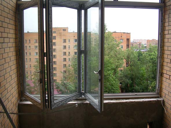

post-11199-1272613011_thumb.jpgЗдесь Rehau+Siegenia. Делается практически из любого ПВХ. Цена кусается, а так обращайтесь к производителям...
Цена кусается
Недавно узнавал.
Получил ответ: "Стоимость складывающейся сдвижной фурнитуры около 300 Евро за створку, Макс. проём 6,7 м, число створок 7"

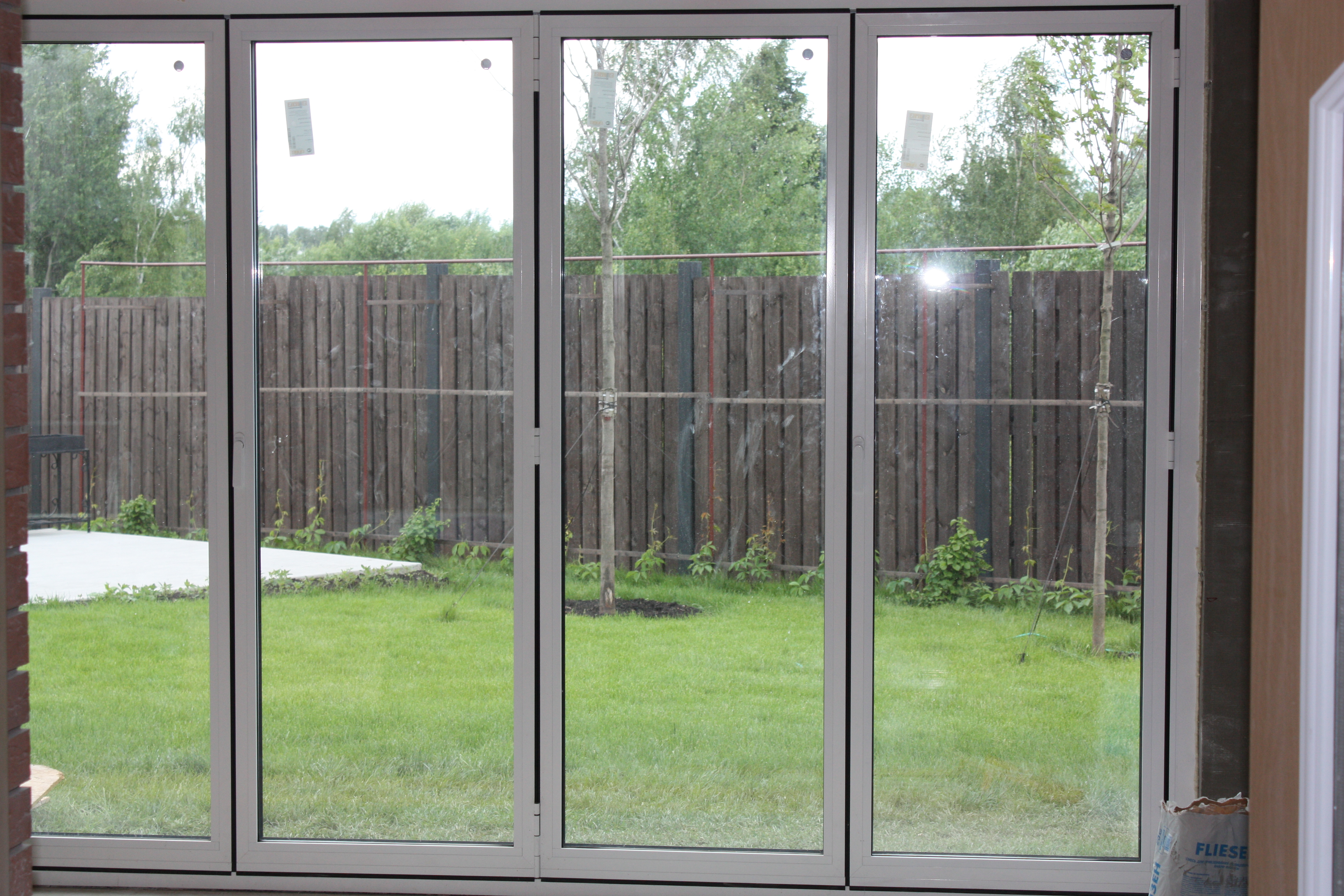

А мы неоднократно изготавливали и монтировали такие конструкции.
Из последнего:
Не знаю, как это бы смотрелось в Рейнарсе. Был у них в офисе, смотрел на сайте.... Не видел. Сами делали из Шуко.
Данная конструкция установлена нами в бассейне частного дома. Стеклопакет 40 мм с И-стеклом. Проем 10 х 2,20 м.
Еще фото:

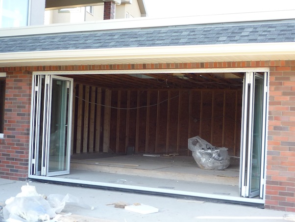

Использование в виде ограждения лоджии... А как мыть?
А это визуализация. Конструкции лежат в гараже. Устанавливать будем между праздниками.
не могу понять, как соединяется створка-створка, или там профиль какой дополнительно идет ?
В некоторых конфигурациях открывания - через штульп, в некоторых чередуются створки Z- и Т-образные.
Вот наконец-то собрали конструкции на объекте.
Итоговый вариант несколько отличается от визуализации: складная конструкция установлена только в одном пролете, прибавилась отдельно распашная дверь, появились фрамуги в узких пролетах.
А это уже не визуализация:
Пока без отделки.
Проблема Заказчика была услышана и решена в полном объеме (с его слов и по нашим ощущениям).
