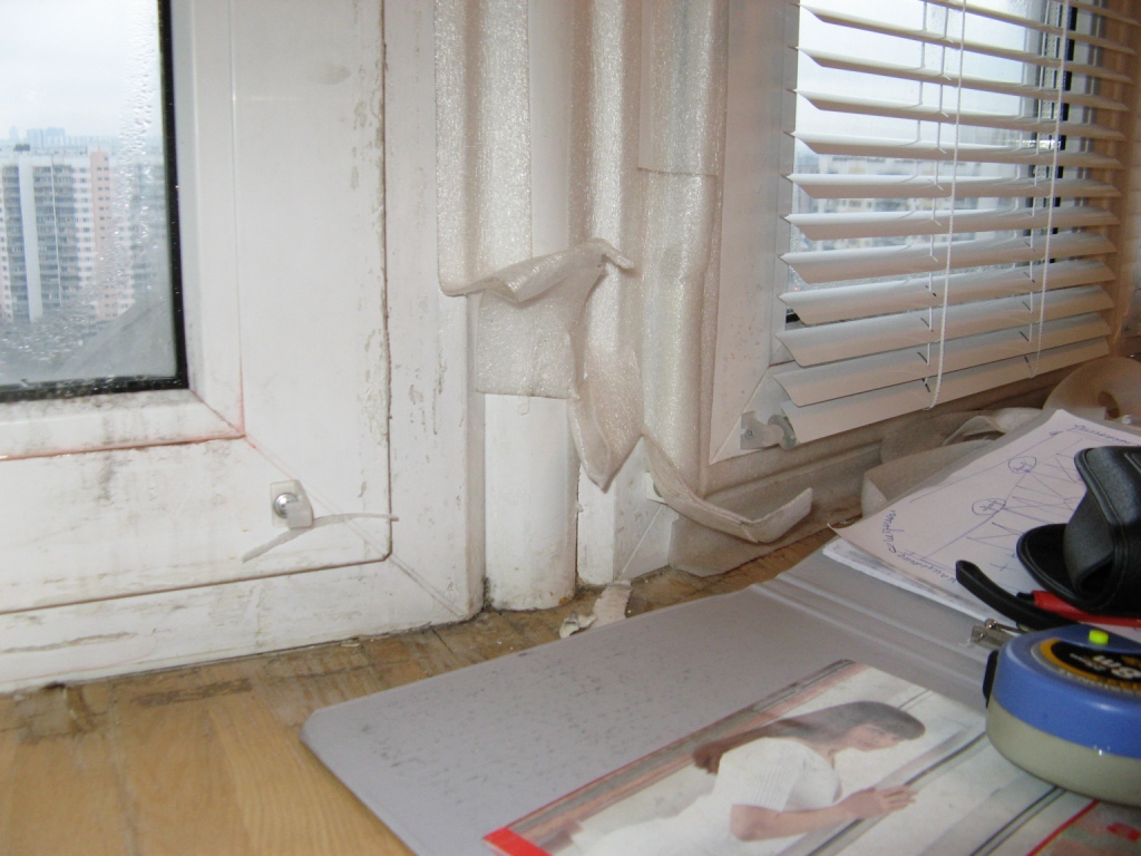

Dan-K Опубликовано: 19 декабря, 2010 Автор Опубликовано: 19 декабря, 2010 (изменено) Хорошо пообщался с владельцем конденсатного окна. Тема вяло тянулась с 2007 года. На улице -13°С В кухне +18°С при закрытых окнах. Температура батареи справа 44°С. Этого достаточно, чтобы при такой влажности и точке росы плесень по низу не образовывалась. Однако вверху, плесень есть. Слева где идет обратка - проблем гораздо больше Температура металлического колена обратки 36°С Сама стена местами до +12°С. По отзывам хозяев При -20 и ниже на улице вся стена слева стоит в конденсате. При общении с хозяином по поводу НОРМАТИВНОГО ВОЗДУХООБМЕНА получил от него в подарок фразу: Значит, нормативный воздухообмен в моей кухне составляет при приготовлении пищи составляет 60 кубов в час, а ЖКХ-шники должны обеспечить температуру в 18°С не при закрытом окне, а при створке открытой на микропроветривание... Достаточно вооружить клиента знаниями о нормативном воздухообмене, рассчитаном конкретно для его помещения и перенаправить его ЭНЕРГИЮ на ЖКХ-шников вооруженных исключительно градусниками и о НОРМАТИВНОМ ВОЗДУХООБМЕНЕ даже не заикающихся... А вообще человека жалко... Я бы из квартиры с плесенью уехал бы даже не задумываясь... Наверное эту фразу надо сделать ключевой при общении!!! Надо будет добавить в программу блок для автоматического комментирования результатов расчета нормативного воздухообмена... Для менеджеров-продажников... Изменено 19 декабря, 2010 пользователем Dan-K
