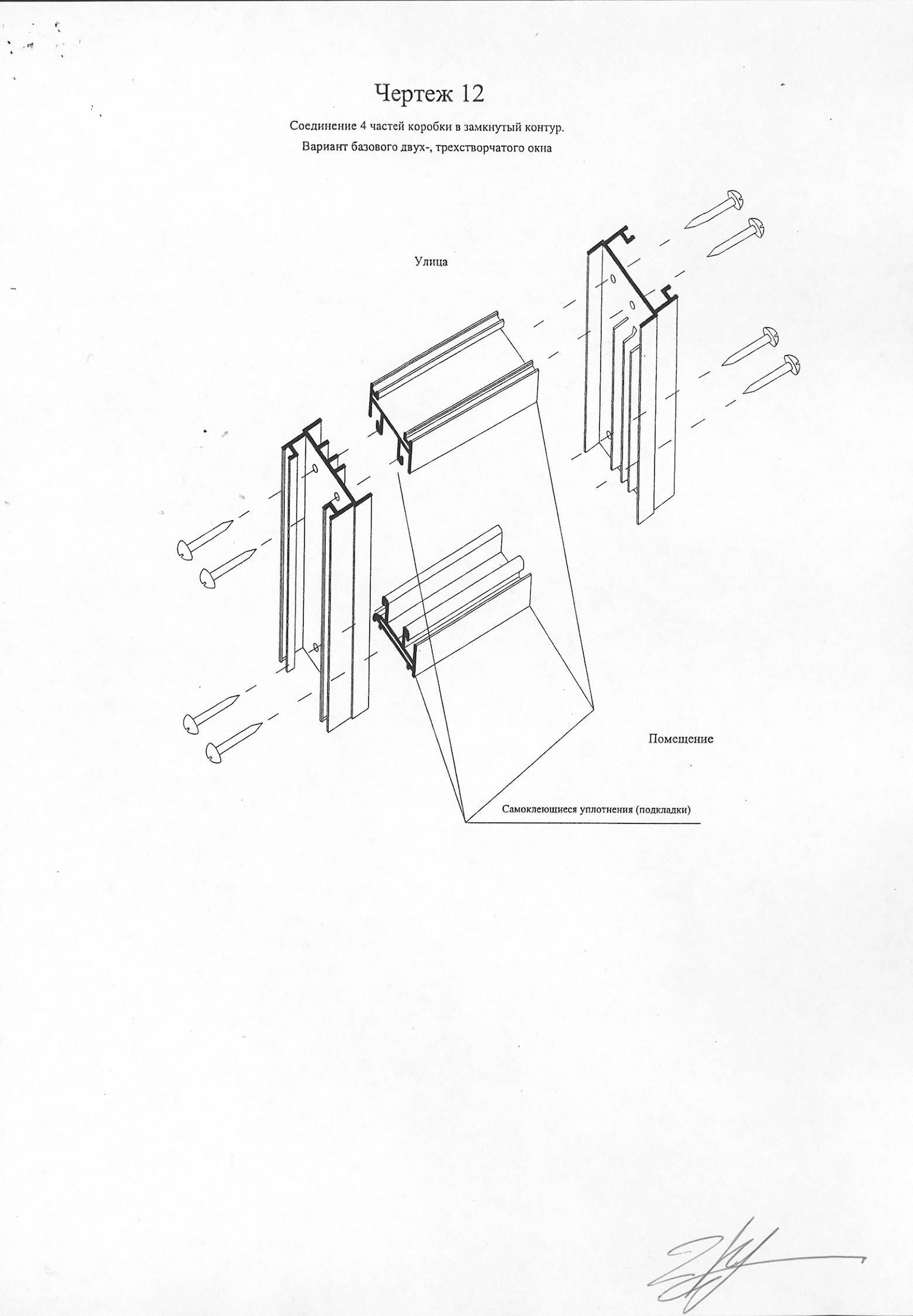

Windower Posted January 31, 2010 Share Posted January 31, 2010 (edited) инструкция для монтажников, жёстко привязанная к ГОСТу, а также её обсуждение.В тексте нет указания на места установки крепёжных элементов, нет указания на крепление анкерной пластины 1 саморезом к раме и 2(!) саморезами к стене.Зато есть монтаж подоконника и откосов , что необходимо ВСЕМ установщикам. Ссылка на инструкцию, утверждённую директором предприятия, должна быть в клиентском договоре. Порылся и нашёл ещё одну инструкцию от производителя:________________________________.doc Edited January 31, 2010 by Windower Quote Link to comment Share on other sites More sharing options...
quest Posted January 31, 2010 Share Posted January 31, 2010 (edited) Без ссылок, ага? Тогда огрехи поп пунктам или вот http://forum-okna.ru/index.php?s=&show...st&p=165445 Странно почему никто не вспомнил, инструкция для монтажников, жёстко привязанная к ГОСТу, а также её обсуждение. Хочу посодействовать, может кому интересно будет почитать......________________________________.doc ________________________________.doc Edited January 31, 2010 by quest Quote Link to comment Share on other sites More sharing options...
viktor24 Posted January 31, 2010 Share Posted January 31, 2010 В тексте нет указания на места установки крепёжных элементов, нет указания на крепление анкерной пластины 1 саморезом к раме и 2(!) саморезами к стене.Зато есть монтаж подоконника и откосов , что необходимо ВСЕМ установщикам. Windower!, Уважаемый! Ну... Вам ли не знать, что отвечая на что-либо, надо изучить то, на предмет чего держите ответ!?! Специально для Вас и других форумчан, не нашедших "места установки крепёжных элементов, нет указания на крепление анкерной пластины", хочу сказать, что ответ, на сей волнующий Вас вопрос, Вы найдёте, прочитав п.3.9. "Инструкции..."... Там русским языком, чёрными буквами по белому фону в словах описано как надо, и есть ссылка на прилагаемый чертёж!!! А если Вы, уважаемый, не нашли чертёж, так прочитайте мой пост сначала! Там как раз и написано, что даётся только текст, а чертежи... рисуйте сами и ГОСТ Вам в помощь!!! Quote Link to comment Share on other sites More sharing options...
