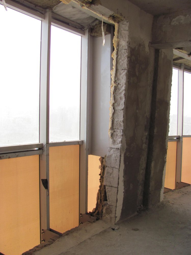

vlad1024 Опубликовано: 28 ноября, 2021 Опубликовано: 28 ноября, 2021 Здравствуйте! Утепляем балкон в новой квартире. Фасадка холодная, алюминивая. Утеплять по-уму = вызывать альпинистов. Бюджет посчитали около 800тр только за замену стекол. (20000 за м2). ============ Нашли фирму, которая за ~100к поставит в полевых условиях изнутри квартиры на существующее остекление дистанционную рамку, засыпят в нее силикагель и вклеит второе стекло. Т.е. фактически создадут стеклопакеты прямо на месте (в вертикальном положении!). Не трогая сущестующие стекла. Ригели утеплят изнутри ригельными пвх-коробами, которые как раз закроют торцами рамку. Вопрос к знатокам, насколько реально аккуратно и герметично выполнить такую задачу. Основные косяки (типа что нужно оч качественно помыть стекла, что нереально, и грязь останется навсегда; что нужно оставить компенсационные зазоры по контуру, и что все равно будут видны косяки вклейки "вручную" - понятны). Скорее интересно, реально ли получить непотеющие герметичные пакеты. Но, кстати, дают гарантию. Говорят если что - оторвут стекло и заново переклеят сегмент, процент брака - 5%. Колхоз, но ради экономии 700т можно попробовать?
newsolutions Опубликовано: 28 ноября, 2021 Опубликовано: 28 ноября, 2021 В чем в итоге вопрос? Пробовать или нет? 40 м.кв за 100 тр. как то мега дешево.
Rexther Опубликовано: 28 ноября, 2021 Опубликовано: 28 ноября, 2021 Ну пусть даже эти пакеты не разгерметизируются. А то, что стойки промезнут? Тёплая фасадка это не холодная фасадка с пакетами. Это не схема, а лепилово. 1 1
vlad1024 Опубликовано: 28 ноября, 2021 Автор Опубликовано: 28 ноября, 2021 (изменено) 7 hours ago, newsolutions said: В чем в итоге вопрос? Пробовать или нет? Именно. Просто вдруг переделывать придется всё. В интернете не нашел таких решений. И отзывов тоже... 7 hours ago, newsolutions said: 40 м.кв за 100 тр. как то мега дешево. Материалов по смете на 70тр. (стекло 4мм с нарезкой, короба на ригели и мелочи какие-то). И ~50тр работа. Обещают за 2-3 дня. Вроде похоже на правду. 6 hours ago, Rexther said: А то, что стойки промезнут? Не, я же написал. Стойки в коробах пвх. Вот таких: Изменено 28 ноября, 2021 пользователем vlad1024

AL Project & Steel Опубликовано: 29 ноября, 2021 Опубликовано: 29 ноября, 2021 9 часов назад, vlad1024 сказал: Материалов по смете на 70тр. (стекло 4мм с нарезкой, короба на ригели и мелочи какие-то). И ~50тр работа. Обещают за 2-3 дня. Вроде похоже на правду. По теплотехнике кстати ничем не будет отличаться от варианта за 800 тыс. Я бы только уделил внимание вклейки внутреннего стекла по контуру к алюминиевому профилю. Единственный минус, что открывающуюся створку не установишь. А так ничего криминального в этом не вижу, как-то присутствовал при сборке витринного с/п примерно 3х4 прямо на объекте.
Rexther Опубликовано: 29 ноября, 2021 Опубликовано: 29 ноября, 2021 15 часов назад, vlad1024 сказал: Не, я же написал. Стойки в коробах пвх. Вот таких: Это не 'теплая' фасадка, а как писал ранее - лепилово. Стойки будут мёрзнуть. Только внутри коробов. Учитывая нмкчемную теплоизоляцию, толщиной, аж в несколько сантиметров, более, чем вероятны проблемы. Но, я смотрю, коллега не видит изъянов в конструкции. Видать не только те с кем вы общались считают этот вариант приемлемым. Ну что сказать - деньги ваши. Дерзайте. 1
AL Project & Steel Опубликовано: 29 ноября, 2021 Опубликовано: 29 ноября, 2021 1 час назад, Rexther сказал: Но, я смотрю, коллега не видит изъянов в конструкции. Видать не только те с кем вы общались считают этот вариант приемлемым. Ну что сказать - деньги ваши. Дерзайте. Изъяны конечно же есть, это необходимость установки напольных конвекторов вдоль всей линии остекления. Но в целом вариант рабочий, уже так делали, только по первому варианту, с привлечением промальпинистов.
