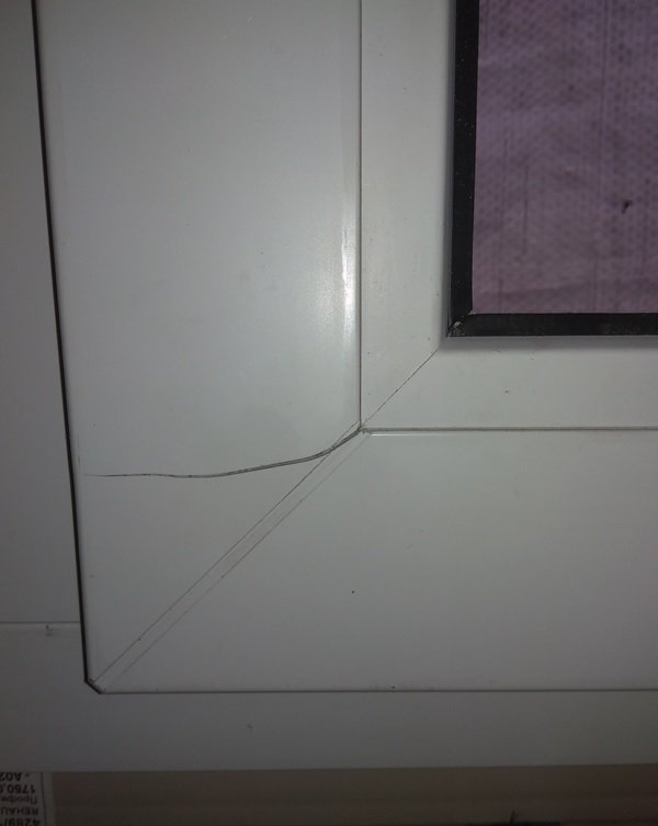

gloom80 Posted October 9, 2019 Share Posted October 9, 2019 Добрый день. Месяца полтора назад, в конце августа, привезли мне окна. Устанавливать в этот раз решил сам, так как был уже неудачный опыт работы с монтажниками. Устанавливал только сейчас. Ставлю последнее окно. Вешаю створку. Снимаю снимаю с нее пленку. А там…. Не могу сказать, была ли эта трещина в момент приема окон или нет, так как окна в пленке с черными надписями и разглядеть под ними трещину непросто. Но в том, что я створку нигде не стукнул – уверен. Похоже, что раскололась при забивании штапиков. И вот думаю, как это все исправить. Можно ли заказать отдельно створку без стеклопакета и фурнитуры и переставить все на нее без специальных инструментов и навыков или нужно заказывать створку в сборе? Quote Link to comment Share on other sites More sharing options...

newsolutions Posted October 10, 2019 Share Posted October 10, 2019 Снять пакет. Изнутри укрепить уголком 2 мм. Из железа в железо. Трещину залить жидким пластиком. И заполировать. 1 1 Quote Link to comment Share on other sites More sharing options...
Пыль Posted October 10, 2019 Share Posted October 10, 2019 15 часов назад, gloom80 сказал: Можно ли заказать Да, можно. И нужно. При заказе, на всякий случай- укажите причину. Поднимут номер заказа, и позицию окна. Сверьте размер створки и способ открывания. !Обязательно! надо просверлить на участке фурнитуры отверстия в створке под нижнюю врезную петлю! Невеликая цена, новой "голой" створки позволит, забыть о трещине, раз и на всегда. Желательно приобрести и комплект новых штапиков. Quote Link to comment Share on other sites More sharing options...
gloom80 Posted October 10, 2019 Author Share Posted October 10, 2019 Всем спасибо. Попробую заменить. Но вариант изнутри скрепить уголком, тоже интересный, если что-то пойдет не так. Тут главное, чтобы трещина нормально закрылась. Quote Link to comment Share on other sites More sharing options...

Леха Posted October 29, 2019 Share Posted October 29, 2019 1 час назад, gloom80 сказал: А какие могут быть причины по моей вине, если внешних повреждений нет? Резко поднял-повернул? падение створки с небольшой высоты часто ломает углы под весом стеклопакета, причем если упало на "тряпку" или что то относительно мягкое, то на поверхности профиля следа удара может не быть. Доказать, что створка лопнула в результате нарушения технологии практически невозможно. Удар стамеской или штапиком в угол МОЖЕТ послужить сопутствующей причиной появления трещины, но источником трещины не является. Створки могут лопнуть от нагрузок из-за неправильной распорки стеклопакета, от нарушения углов резки профиля, которые при сварке вызывают напряжения, от нарушения температурного режима сварки (но судя по фото это точно не производственный дефект) По моему мнению створка повреждена при доставке: типичный случай. Но раз было под плёнкой, то ни Вы ни доставщики этого заметить не могли. У Вас может есть переписка с продавцом или хоть что-то, подтверждающее Вашу правоту, что Вы сразу же обратились с рекламацией? Без каких либо оснований просто с одними утверждениями , что "так уже было" в суд идти бесполезно. 1 Quote Link to comment Share on other sites More sharing options...
