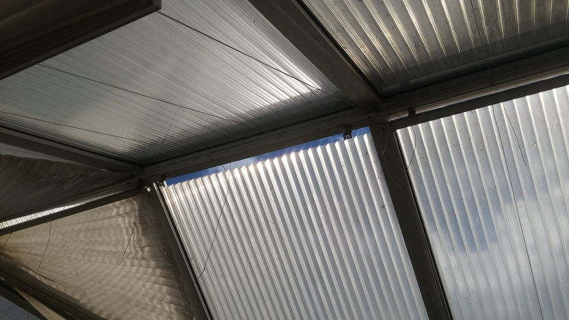

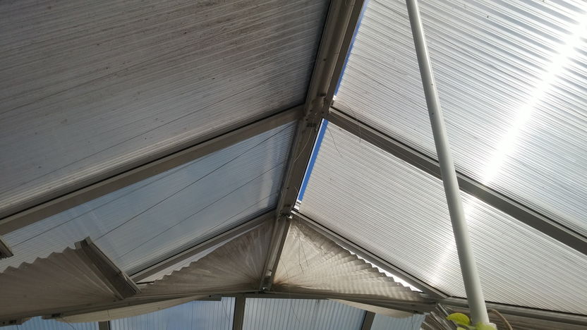

Лехандр Опубликовано: 14 мая, 2017 Опубликовано: 14 мая, 2017 Никогда не сталкивался с зимним садом, предложили ремонт (поликарбонат сполз и вверху образовались щели). С алюминием работали, но только простые витражи. По словам заказчика, сад приобрели в Англии 10-14 лет назад. Что делать? С чего начать? Что нужно поменять (уплотнение и т.п.)? Как оценить эту работу? Какие вспомогательные механизмы задействовать (вышку), так как сад стоит на гараже (гараж 3 метра + сад 3 метра). Какой герметик применить, если он нужен? Что-то ещё, наверно, пропустил. От заказа точно не откажусь, так как заказов мало и опыт важен. Просьба поделиться опытом и советом.

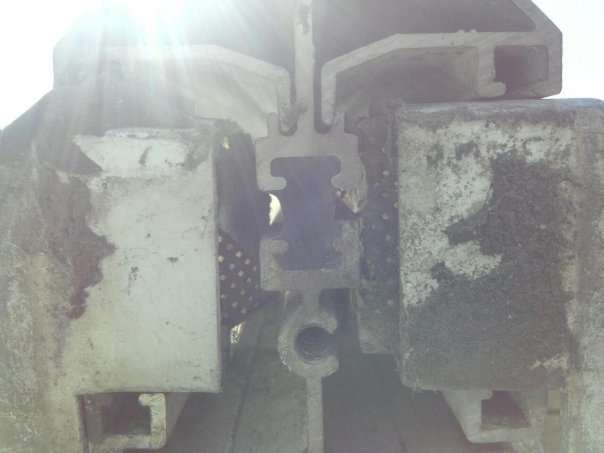

Moradan Опубликовано: 14 мая, 2017 Опубликовано: 14 мая, 2017 Или усох Думаю, тут надо включать голову относительно КЛТР поликарбоната на месте... ручками щупать... Если какая документация есть, на это чудо британских учОных - внимательно изучать. Предпоследнее фото показательное 1

Moradan Опубликовано: 14 мая, 2017 Опубликовано: 14 мая, 2017 Я так понял, что это какое-то подобие штапикового "авангарда"/Татпрофа "мехом вовнутрь", т.е. штапик снаружи. ИМХО тут не снеговая проблема главное, а нагрев на солнышке - предпоследнее фото - прикипевшая резинка уплотнителя. Можно представить, как колбасит поликарбонат с его расширением... В качестве "теплички" такое изделие- куда ни шло... но в качестве зимнего сада - пожизненные проблемы обеспечены. А кто последний трогал, тот и папа и виноват - накосячил. Я б не трогал из этих соображений.

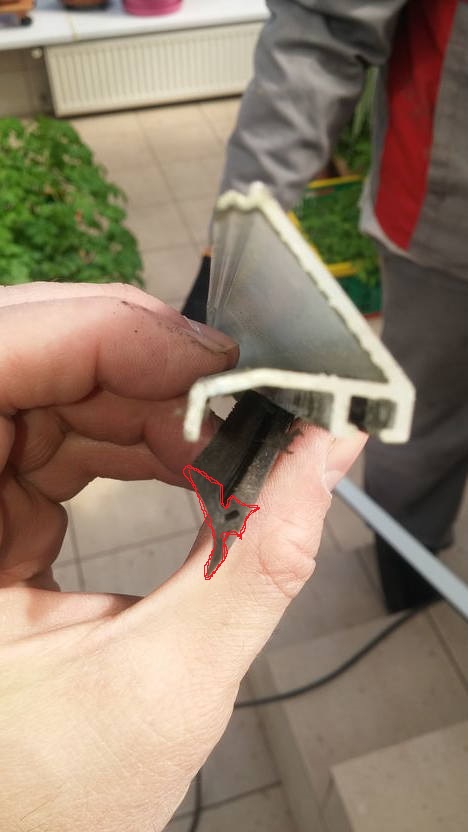

Лехандр Опубликовано: 16 мая, 2017 Автор Опубликовано: 16 мая, 2017 Сегодня установили вышку тура. Сполз из-за того, что внизу поликарбонат упирался в пластиковый уголок (на последнем фото его видно перед водосточным желобом - белый ПВХ уголок). На первой ячейке он отвалился и упал в желоб. Я тогда не понимаю, как за 12 лет поликарбонат не разрушился, и не завалилась вся эта избушка. Снега было и побольше, чем этой зимой. Ничего заказчик менять не собирается. Под гарантию я не подпишусь, это сразу оговорено. Надо найти похожее уплотнение, на фото выше и алга. Приспособа для очистки хорошая, но им не подойдёт. Высота конька 6 метров (сад установлен на гараже).

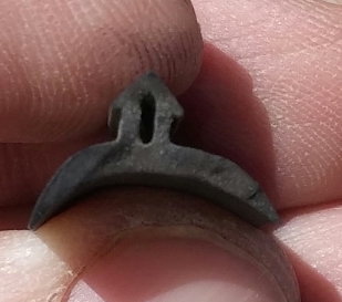

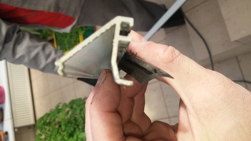

Moradan Опубликовано: 16 мая, 2017 Опубликовано: 16 мая, 2017 В какой паз на штапике вставляется "стрелкой" данный уплотнитель? Если можно обойтись без неё, то клиновых серповидного сечения можно найти на любой вкус/размер. С данной "стрелкой" для монтажа в паз ничего никогда не встречал вроде бы. Если нужен именно такой, то это может стать большой проблемой. Скорей всего на заказ изготавливать. Если вот сюда, параллельно уплотнителю видимому на фото, то вроде бы можно попробовать и обычный клиновой без зацепа в паз на штапике поставить. Но лучше, для понимания, хоть какие приблизительные размеры штатного привести.

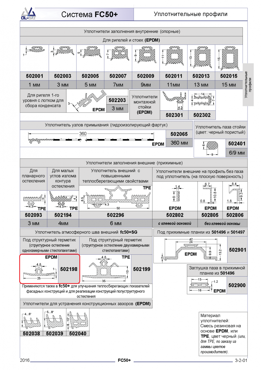

Ruslan R Опубликовано: 16 мая, 2017 Опубликовано: 16 мая, 2017 А есть подобное уплотнение? у какой системы? и артикул? Какой размер уплотнителя? Не подойдет 502198?
Лехандр Опубликовано: 16 мая, 2017 Автор Опубликовано: 16 мая, 2017 В какой паз на штапике вставляется "стрелкой№ данный уплотнитель? Если можно обойтись без неё, то клиновых серповидного сечения можно найти на любой вкус/размер. С данной "стрелкой" для монтажа в паз ничего никогда не встречал вроде бы. Если нужен именно такой, то это может стать большой проблемой. Скорей всего на заказ изготавливать. Если вот сюда, параллельно уплотнителю видимому на фото, то вроде бы можно попробовать и обычный клиновой без зацепа в паз на штапике поставить. Но лучше, для понимания, хоть какие приблизительные размеры штатного привести. Уплотнение ставится в нижний правый паз.
Лехандр Опубликовано: 16 мая, 2017 Автор Опубликовано: 16 мая, 2017 В какой паз на штапике вставляется "стрелкой" данный уплотнитель? Если можно обойтись без неё, то клиновых серповидного сечения можно найти на любой вкус/размер. С данной "стрелкой" для монтажа в паз ничего никогда не встречал вроде бы. Если нужен именно такой, то это может стать большой проблемой. Скорей всего на заказ изготавливать. Если вот сюда, параллельно уплотнителю видимому на фото, то вроде бы можно попробовать и обычный клиновой без зацепа в паз на штапике поставить. Но лучше, для понимания, хоть какие приблизительные размеры штатного привести.
Лехандр Опубликовано: 16 мая, 2017 Автор Опубликовано: 16 мая, 2017 Извиняюсь за качество фото, как писал выше, сняв декоративную крышку, увидели вот такой узел!!! Внизу ПВХ уголки(белые, заляпаны герметиком), в верху прижимной штапик, в нём справа паз для уплотнения, но его не видно, так как усох на 3-5 см... По фото непонятно, куда можно закатать клиновидную резину. За таблицу спасибо, завтра размеры сопоставлю. Нашёл в Татпрофе похожую, только чуток побольше.
Moradan Опубликовано: 16 мая, 2017 Опубликовано: 16 мая, 2017 Да туда же клиновую, куда и штатную, просто без "стрелки" придется помучиться, чтоб ровно-красиво было. Мучиться лучше на Космофен Стрелка на всяких-разных уплотнителях от прижимных планок фасадки значительно шире вашей визуально. Поэтому вряд ли встанет в паз. P.S. Вообще интересно мне видится 4-я фотка из первого поста... поначалу не мог воткнуть, зачем 2 нитки уплотнения... потом увидел, что отогнутый уплотнитель это и есть "серповидный со стрелкой", сейчас глаз опять видит трапецевидный. Вот на фотке обвел как мне поначалу и сейчас глаз сечение показывает Какие-то прям "волшебные рисунки для монтажников младшего и среднего возраста"
Ruslan R Опубликовано: 16 мая, 2017 Опубликовано: 16 мая, 2017 Стрелка на всяких-разных уплотнителях от прижимных планок фасадки значительно шире вашей визуально. Поэтому вряд ли встанет в паз. Я ж просил размер. Визуально вроде должен встать уплотнитель 502194 или 502093 (выше выкладывал скрин уплотнителей от Алюсита).
Лехандр Опубликовано: 17 мая, 2017 Автор Опубликовано: 17 мая, 2017 Да туда же клиновую, куда и штатную, просто без "стрелки" придется помучиться, чтоб ровно-красиво было. Мучиться лучше на Космофен Стрелка на всяких-разных уплотнителях от прижимных планок фасадки значительно шире вашей визуально. Поэтому вряд ли встанет в паз. P.S. Вообще интересно мне видится 4-я фотка из первого поста... поначалу не мог воткнуть, зачем 2 нитки уплотнения... потом увидел, что отогнутый уплотнитель это и есть "серповидный со стрелкой", сейчас глаз опять видит трапецевидный. Вот на фотке обвел как мне поначалу и сейчас глаз сечение показывает Какие-то прям "волшебные рисунки для монтажников младшего и среднего возраста"
