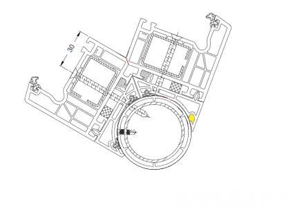

Ruslan R Опубликовано: 12 ноября, 2016 Опубликовано: 12 ноября, 2016 Вот так можно сделать острый угол. Трубу можно взять большего диаметра. 3
Ruslan R Опубликовано: 12 ноября, 2016 Опубликовано: 12 ноября, 2016 На Ваших чертежах холодная алюминька. ТС вряд ли устроит. Аналогично можно сделать из теплого профиля 2
