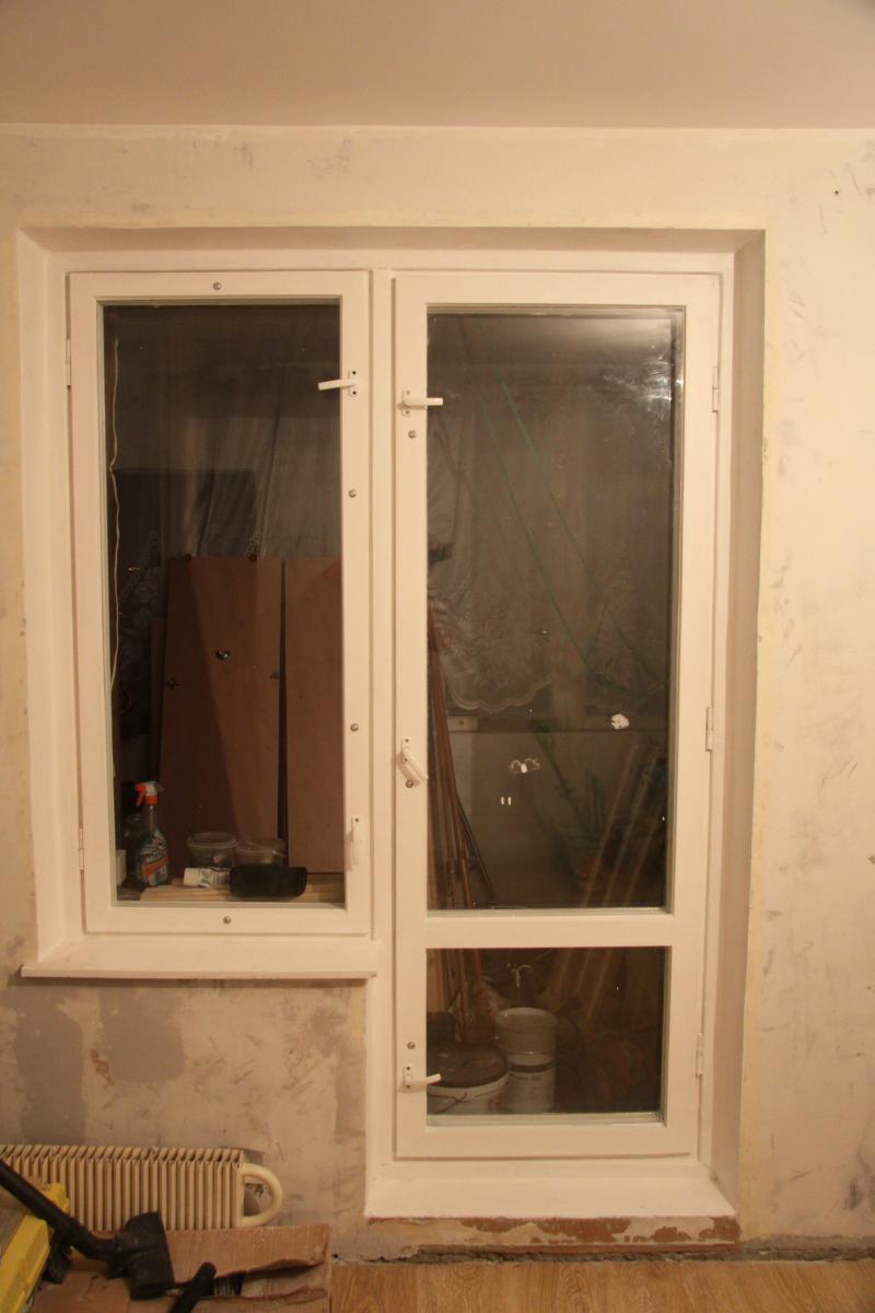

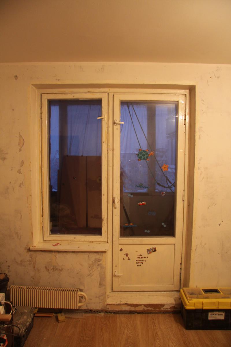

Windower Опубликовано: 8 февраля, 2016 Автор Опубликовано: 8 февраля, 2016 (изменено) P.S. Шляпки винтов не окрашены - последствия "шведской" технологии. Вот это для меня новость. Какое отношение имеет шведская технология к головкам оконных стяжек?Кстати, винты только на двери, на окнах - внутренние замки, стягивающие полустворки. Изменено 8 февраля, 2016 пользователем Windower

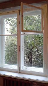

Windower Опубликовано: 8 февраля, 2016 Автор Опубликовано: 8 февраля, 2016 Ладно, не буду больше испытывать ваше терпение. Победитель - Евгений Z Этим окнам около 55 лет. Эта блочная пятиэтажка заселялась в 1961 году. Размеры не помню, но они не играют роли.Покраска производилась летом 2015 года, стёкла были вымыты при сдаче заказчику. Цена работы - менее половины стоимости качественной замены (кому интересно - расценки на моём сайте - в профиле). Предупреждаю: цены московские.

Moradan Опубликовано: 8 февраля, 2016 Опубликовано: 8 февраля, 2016 Покраска производилась летом 2015 года, стёкла были вымыты при сдаче заказчику. Осмелюсь предположить что данным окнам не более года. Ну, значит с момента "капремонта" На самом деле предполагал вопрос "с подвохом" в сторону "проектной" замены окон и 3-е фото 1-го поста меня смутило - думал фактура деревяхи "3-й сорт не брак" не могла сохраниться при зачистке от многочисленных наслоений краски... Думал еще есть ДОКи, выпускающие на замену подобное... Видимо экземпляр в изначально хорошем сохране попался - у большинства подобных окон по низу дерева, как такового уже нет - одна гниль и труха.

P.V. Опубликовано: 8 февраля, 2016 Опубликовано: 8 февраля, 2016 Ладно, не буду больше испытывать ваше терпение. Победитель... Покраска производилась летом 2015 года, стёкла были вымыты при сдаче заказчику. Спорно. Точка отсчета относительно показанного на фото выбрана неверно, или вопрос в теме задан не корректно. Не указана точка отсчета. По-моему, победитель Moradan[/b]' timestamp='1454949364' post='370420']Осмелюсь предположить что данным окнам не более года. Окна в том состоянии, котором нам были представлены, эксплуатировались, как раз указанное время. А так, многие верно определили и тип дома, и примерный возраст остекления. Что было до этого мы не видели, возможно, что они и на пару веков тянули по внешним данным. 3

Евгений Z Опубликовано: 8 февраля, 2016 Опубликовано: 8 февраля, 2016 Господа! Окна размером 1300 на 1550 (при замене на ПВХ их размер - 1290 на 1530(без учёта подставочного профиля)) ставились в хрущёвских пятиэтажках, и девятиэтажках, таких, как например в Чертаново, ну или в Ясенево. Они уже "брежневские". Но в последних откосы ТАКИМИ ШИРОКИМИ, КАК НА 8-м фото, не были, максимум 16-17 см. Поверьте, пожалуйста, замерщику с 13-летним стажем. Так что сразу было понятно, что это пятиэтажка. К тому же ТС вряд ли стал бы удивлять вас фотками окон 25-30 летней давности. Я лично живу в другой - отопление в стенах (в квартире нет батарей) и балконный блок - так называемый "ушастик" или "чебурашка". Тут же ББ в более стандартном варианте. У меня дом 1961 г., тогда же сдавались и те дома, что на фото у ТС.
