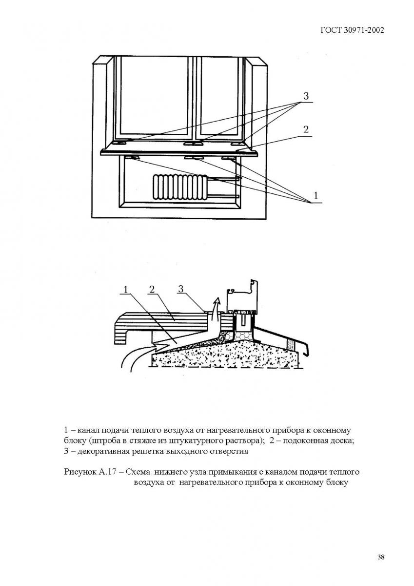

Ruslan R Опубликовано: 5 июля, 2015 Опубликовано: 5 июля, 2015 При таких широких подоконниках? Там возможно ничего и не продувает, а просто веет холодом от стеклопакетов. Вентрешетки в подоконниках в помощь.
ildareshka Опубликовано: 5 июля, 2015 Автор Опубликовано: 5 июля, 2015 При таких широких подоконниках? Там возможно ничего и не продувает, а просто веет холодом от стеклопакетов. Вентрешетки в подоконниках в помощь. Ну, конвекцию от ветра из щели отличить могу, так что тут просто продувает Буду искать сервисменов, которые смогут это исправить.
