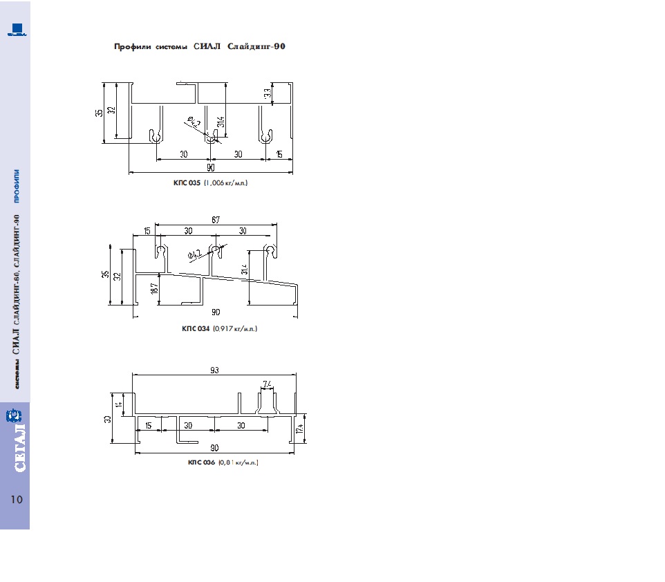

Seva Posted June 29, 2015 Share Posted June 29, 2015 Вот, извольте Quote Link to comment Share on other sites More sharing options...
Леха Posted June 29, 2015 Share Posted June 29, 2015 и ГДЕ? Вот ЭТО ГДЕ? Quote Link to comment Share on other sites More sharing options...
Rexther Posted June 29, 2015 Share Posted June 29, 2015 Если речь об этом профиле (3-х полозном), то вот стандартное решение от СИАЛа. Это двух-полозник.... ДВУХ....А речь в теме про ТРЕХ-полозник. И это выяснили в самом начале.... Quote Link to comment Share on other sites More sharing options...

Seva Posted June 30, 2015 Share Posted June 30, 2015 Это двух-полозник.... ДВУХ....А речь в теме про ТРЕХ-полозник. И это выяснили в самом начале.... Извольте Речь идёт о лоджии-сапоге, вот не колхозное решение. 1 Quote Link to comment Share on other sites More sharing options...
Sadikov GmbH Posted June 30, 2015 Share Posted June 30, 2015 Уважаемый, угол не 90 градусов, и стык двух и трех (90 и 60 мм). Иначе уже давно ответили бы. Quote Link to comment Share on other sites More sharing options...
Seva Posted June 30, 2015 Share Posted June 30, 2015 Уважаемый, угол не 90 градусов, и стык двух и трех (90 и 60 мм). Иначе уже давно ответили бы. Наверное я что-то пропустил, процитируйте, пожалуйста. Quote Link to comment Share on other sites More sharing options...
Sadikov GmbH Posted June 30, 2015 Share Posted June 30, 2015 Напомню, речь идет о "системном решении" стыкования трех- и двухполозного алюминиевых профилей под тупым углом. Quote Link to comment Share on other sites More sharing options...
Rexther Posted June 30, 2015 Share Posted June 30, 2015 Извольте Речь идёт о лоджии-сапоге, вот не колхозное решение Я эти сечения не видел. Спасибо. Но, как верно заметили коллеги, речь-то о непрямых углах... Есть что-то для таковых в каталоге? Quote Link to comment Share on other sites More sharing options...
Крашер2 Posted June 30, 2015 Share Posted June 30, 2015 Наверное я что-то пропустил, процитируйте, пожалуйста. Нужно остеклить .... типовую лоджию-сапог в П-44Т. Говорят, что невозможно состыковать длинную прямую трехполозную часть с дальнейшими поворотами (там получается последовательно, под разными углами, три распашные/глухие створки на полукруглом парапете). Ну или получится какой-то невнятный колхоз с дырами и торчащими углами внутри помещения. Вопрос к инженерам: это что, действительно невозможно в 21-м веке? Или, допустим, я случайно попадал на установщиков одного наименования профиля, а например у другого производителя все эти вопросы решены? Спасибо. Рано или поздно... нестандартные решения становятся вполне "типичными", Благо, тут есть вертикальные рамные стойки у всех стыкуемых элементов. А уж грамотно состыковать эти стойки - реально упирается лишь в профессионализм монтажников. Хотя, если меряет один, комплектует заказ другой, а третий - расхлёбывает за первых двух на месте - остаётся посочувствовать всем четырём... Quote Link to comment Share on other sites More sharing options...
ts1974 Posted June 30, 2015 Author Share Posted June 30, 2015 (edited) Тогда я за колхоз в посте №48)))) Ваш голос засчитан! Просто в этих компаниях, видимо, нет хороших технологов. А там где есть - с трехполозкой не работают. Допустим. А в этой ветке? Та же история? Технологи есть, но с трехполозкой не работают? Зачем утеплитель? Не знаю. Я не технолог, поэтому ответил бы "чтобы утеплять". Я думаю, что исполнитель в данном случае предполагал какой-то "затыкатель щелей", просто обозвал так изящно. наверное я что-то пропустил, процитируйте, пожалуйста Пропустили. Там три угла, и ни одного из них нет 90 градусов. Иначе я б давно уже согласился на полностью трехполозную систему и горя бы не знал. Рано или поздно... нестандартные решения становятся вполне "типичными", Благо, тут есть вертикальные рамные стойки у всех стыкуемых элементов. А уж грамотно состыковать эти стойки - реально упирается лишь в профессионализм монтажников. Хотя, если меряет один, комлектует заказ другой, а третий - расхлёбывает за первых двух на месте - остаётся посочувствовать всем четырём... Куда уж позже-то? Кстати, вдогонку к рисунку на предыдущей странице. А может, это не такая и плохая идея - сделать углом без трубы? Сейчас-то это место именно так и сделано, без трубы (см. фото). Может, действительно мысль должна идти не по пути "как всё это дело пристыковать к трубе", по какому-нить другому пути? Edited June 30, 2015 by ts1974 Quote Link to comment Share on other sites More sharing options...

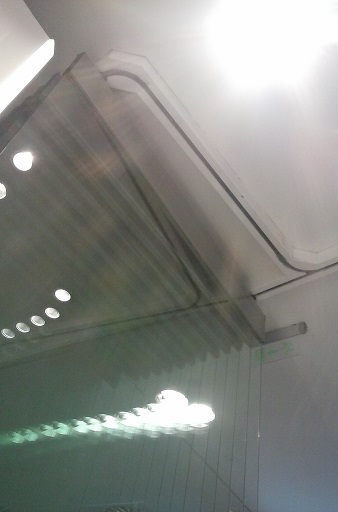

Servesti Posted July 19, 2015 Share Posted July 19, 2015 (edited) А как хорошо смотрелась бы "безрамка" ! Это - для примера - магазин Дьюти Фри аэропорта Бугас - там метров 15 - 20 периметра на ночь закрывают стеклом... Edited July 19, 2015 by Servesti Quote Link to comment Share on other sites More sharing options...
