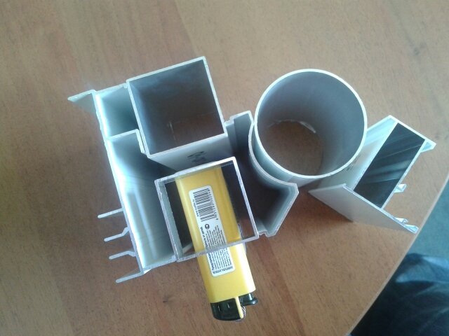

Лёнчик-Балкончик Вот вы назадавали... Практически ни на один вопрос я ответов не знаю. Думал, вы знаете. Самому интересно, причем тут зажигалка. Самое интересное, что "манагер" тут вообще никаким боком. Приехал замерщик, подумал, почесал затылок и уехал советоваться на производство. Там они вместе с технарями этот конструктор выложили и прислали мне в телефон, чтоб я думал. А я, несмотря на зачатки инженерной мысли, всё-таки ближе к техническому кретину, чем к инженеру. Но факт остается - решение предложено технарями из серьезной оконной компании (компания действительно солидная, из топов в рейтингах), которые, признавая нестандартную колхозность решения, берутся реализовать это дело в металле под стандартную гарантию. Поэтому, мне и в голову не пришло докапываться, как там чего будет соединяться. Может быть даже они для меня не всё выложили? Я просто попросил прислать, как это будет визуально выглядеть. Мне б только понять, как оно будет в итоге в натуре... Вот так это же место на такой же лоджии у меня выглядит сейчас (прошу прощения за немытый с зимы профиль). "Стандартное инженерное решение" , выполненное 15 лет назад. Предлагаемая сейчас конструкция будет иметь на несколько сантиметров увеличенную непрозрачную часть справа и непонятно торчащие непонятно чем прикрытые лишние несколько сантиметров вглубь помещения относительно левой части. Правильно я понимаю? -
