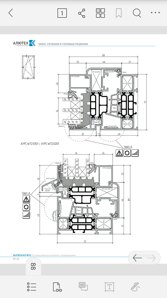

Moradan Опубликовано: 17 декабря, 2019 Опубликовано: 17 декабря, 2019 А по ШУКО может кто в каталоге посмотреть-подсказать артикулы притворных уплотнителей на раме и створке AWS 75BS.HI ? Петли скрытые ( авантек бэйсик ) - если это там на что-то влиять может. В принципе там всё регулировкой решается, но если клиент очень хочет поменять притворную резину, да еще и за деньги - зачем мешать ? А вот каталог что-то на эту систему - что заказывать - наковырять в сети не могу
AL Project & Steel Опубликовано: 17 декабря, 2019 Опубликовано: 17 декабря, 2019 (изменено) Что то код коряво вставился, но по ссылке скачать можно. Изменено 17 декабря, 2019 пользователем AL Project & Steel
Moradan Опубликовано: 17 декабря, 2019 Опубликовано: 17 декабря, 2019 Спасибо огромное! А по наружному притвору на раме артикул не подскажете? У меня там помимо резиновой рамки на створке стоит некий уплотнитель "заглушка паза" на самой раме. В представленных каталогах что-то не увидел подобного.
Vitalie Опубликовано: 17 декабря, 2019 Опубликовано: 17 декабря, 2019 (изменено) 224,557 pag.22 Изменено 17 декабря, 2019 пользователем Vitalie
Moradan Опубликовано: 10 января, 2020 Опубликовано: 10 января, 2020 В 15.12.2019 в 19:40, Moradan сказал: И все-же не пойму я с регулировкой по прижиму. Отчего она не регулируется? Так и непонятна ситуация. Еще на нескольких створках пытался повернуть "по прижиму" - нигде не вертится. Что я делаю не так ???? Порылся по каталогу Алютеха.... немножко непонятно. У них в каталоге frk 98 - с "пузырьком" и лепестком. Правда без размера. А у меня, да и везде где я видел он (или то, что его заменяет) просто с лепестком. Т. е. вот такое вот А не такое, как в каталоге Кто какой использует и является ли приведенное у Алютеха в каталоге догмой? Основные внешние параметры "аналога" вроде как соответствуют, только вот "внутренней полости" нет. Порылся еще - есть у Алютеха некий frk 59 - стоит ли такой попробовать в притвор створки - он вроде как чуть повыше и пошире по наружке? по "грибку" паза- вроде как оно - должен встать.
Vitalie Опубликовано: 10 января, 2020 Опубликовано: 10 января, 2020 (изменено) Раньше был полный, сейчас остался только лепесток. 59 не знаю, 07 похож, на притвор двери, сюда тоже подойдет. Как бы основной акцент на средний, но если створка сильно в минусе, то только этот. Шлегель ищите. Изменено 10 января, 2020 пользователем Vitalie
