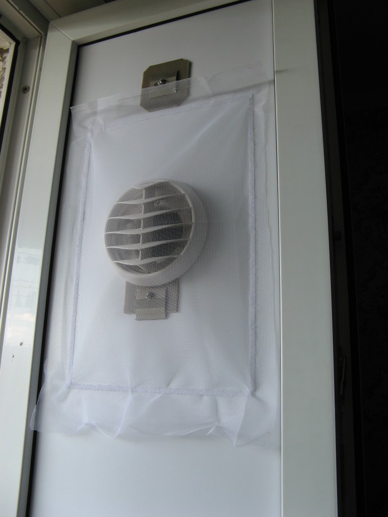

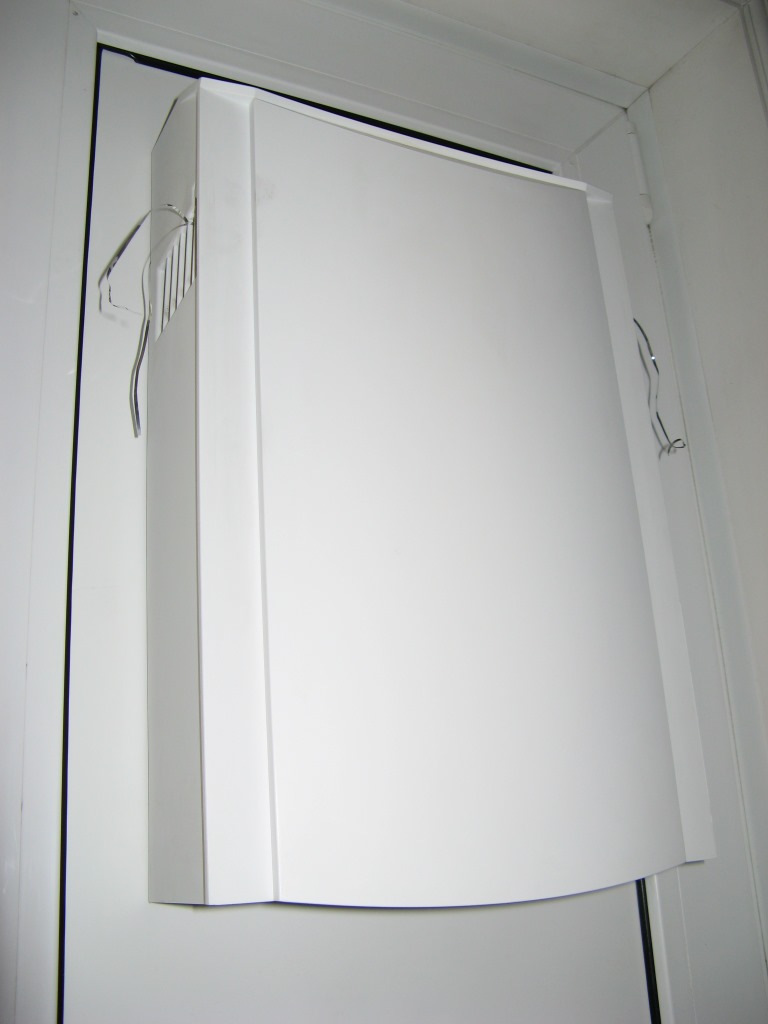

Модель SN? Фильтр какой пользуете? Монтаж на стене? Интересно, как сеточку закрепили? Фотки можно?
Таких аргументов, как у меня на фото, у Вас в принципе быть не должно - если сетка установлена снаружи.
Поэтому из аргументов пока принимаю только ваше субъективное ощущение некой запыленности в помещении, без объективных доказательств. Остальное станет более понятным после ответов на вопросы и фотографий.
Да, SN. Фильтра два - угольный и тканевый предфильтр, предлагаемый как опция продавцом для продления службы угольного.
Монтаж - на стене толщиной 60 см,
отверстие 110 мм, труба 100 мм, теплоизоляция в промежутке.
В трубе - 4 частично открытые акустические подушки INNO и часть акустического комплекта от Аэрэко EHT - профилированный поролон.
post-49435-0-30015100-1395257706_thumb.jpg post-49435-0-86406900-1395257648_thumb.jpg
Выход из трубы в комнату закрыт решёткой.
На улице - самодельный глушитель-лабиринт из напольной плитки 600х600 с наклеенным изнутри плотным акустическим поролоном.
На этом глушителе внахлёст в несколько слоёв накинута сетка от насекомых.
По поводу субъективности - да, количество частиц в воздухе не считал пока :) . Только обоняние и зрение...
Изменено пользователем Servesti
Не знаю, есть ли толк от лабиринтов в плане шумозащиты, а так все вроде по уму. Если, как Вы пишите, воздух "сносный"... и периодически наружную сетку и фильтры пылесосите, то вряд ли они должны забиться с осени... возможно, что большая часть пыли аккумулируется на акустических опциях, ведь в трубе вы явно ничего пылесосите? Возможно, что SN фильтры имеют меньший ресурс эксплуатации относительно 90А и их тупо надо чаще менять. Опять же, если борьба с уличными запахами не стоит остро, возможно достаточно и обычного противопылевого фильтра, который дешевле и можно купить в рулоне, заготовить и менять, хоть каждую неделю.
У меня, если предположить, что все плохо на улице, то как минимум полгода и фильтры на выброс, но такого пока нет и поэтому замена раз в год. Возможно, что угольный оставлю только на балконе, а в остальных комнатах буду использовать противопылевые. Ранее у нас уже была дискуссия на форуме на тему фильтров, и звучал совет, что можно сеточку в несколько слоев оставить... Тем не менее, мой опыт эксплуатации говорит, что это не выход, ибо будет в грязи все пространство в и вокруг приточки, а это откос, окно, жалюзи и т.д. А так грязь задерживается на внешней сетке и внутренней поверхности фильтра. Признаков пыли, с внешней стороны фильтра и Аэропака я не наблюдаю.
Если совсем плохо (лето 2010), то фильтров хватало на две недели. См. отчет в этом разделе форума.
Добавлю несколько фотографий глушителя:
post-49435-0-46377300-1395258424_thumb.jpgpost-49435-0-89970500-1395258451_thumb.jpgpost-49435-0-53432300-1395258476_thumb.jpgpost-49435-0-38563600-1395258492_thumb.jpg
Воздуховод и акустические подушки протираю регулярно (они с одной стороны покрыты плёнкой), поролон и противомоскитную сетку промываю.
А вот до лабиринта никак не доберусь - холодно и скользко!

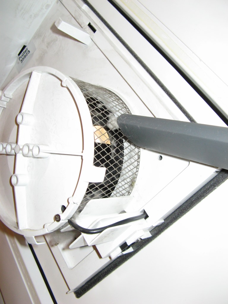

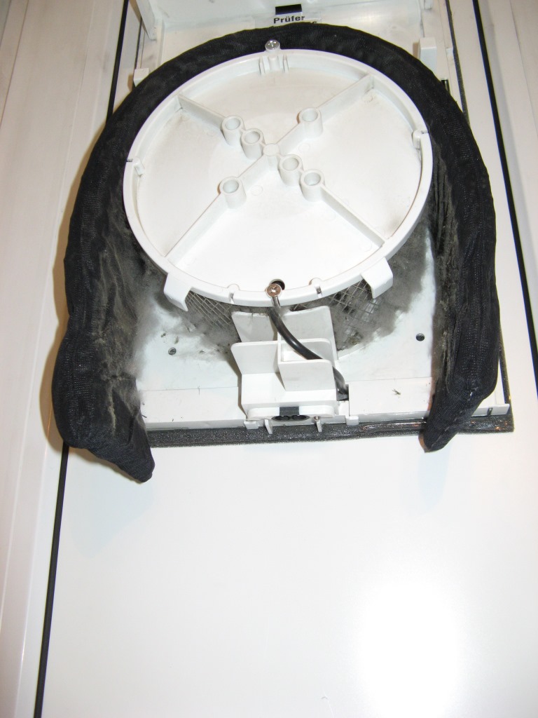

Разобрал сегодня Аэропак - там было что почистить, в том числе - и шумоизоляцию!!!
Пыль - очень мелкая, чёрная...........
Спасибо за идею! :thumbsup:
Пожалуйста)
Ндя....Судя по фото, у вас под окном отнюдь не парковая зона.
