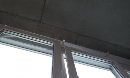

And.ru Опубликовано: 30 декабря, 2012 Опубликовано: 30 декабря, 2012 Подскажите, пожалуйста, почему у заказчика одинаковые окна и фурнитура, но створки откидываются на разное расстояние, что необходимо отрегулировать и можно ли, вообще, самому это отрегулировать самостоятельно. Фурнитура Рото. Как я понял, на одной из створок стоит зимний режим?
newsolutions Опубликовано: 30 декабря, 2012 Опубликовано: 30 декабря, 2012 Подскажите, пожалуйста, почему у заказчика одинаковые окна и фурнитура, но створки откидываются на разное расстояние, что необходимо отрегулировать и можно ли, вообще, самому это отрегулировать самостоятельно. Фурнитура Рото. Установлены разные ножницы. Если это не связано с разной шириной створок, то можно назвать данную ситуацию косяком сборщиков. Если створки разные по ширине. То косяка, в принципе, нет. Исправить можно, установив одинаковые ножницы.
Alex Wolf Опубликовано: 30 декабря, 2012 Опубликовано: 30 декабря, 2012 Подскажите, пожалуйста, почему у заказчика одинаковые окна и фурнитура, но створки откидываются на разное расстояние, что необходимо отрегулировать и можно ли, вообще, самому это отрегулировать самостоятельно. Фурнитура Рото. Как я понял, на одной из створок стоит зимний режим? Открыть створки, встать на табурет и посмотреть, в чем отличие... зимний режим, вероятнее...
Леха Опубликовано: 30 декабря, 2012 Опубликовано: 30 декабря, 2012 Нет в Рото "зимего режима", но есть разные ножницы. НьюСолюшин прав. Створки по ширине визуально разные. Можно поменять длинные ножницы на покороче, использовав дополнительно удлиннитель основного запора. Тогда они будут открываться одинаково - по меньшему открыванию.
donmir Опубликовано: 30 декабря, 2012 Опубликовано: 30 декабря, 2012 Если ширина ножниц 411-600, то решение простое: надо перевернуть шибер на ножницах на раме. У поворотно-откидной фурнитуры "ROTO" на ножницах на раме есть два положения шибера, посредством которого можно выбрать ширину откидывания 14 см и 8 см. Алгоритм такой: срывной ручкой "ROTO" снимаем штифт, поддерживая при этом створку, отводим от рамы на некоторое расстояние, снимаем ножницы на раме со створки, переворачиваем шибер на 180 градусов и собираем в обратной последовательности. 2

And.ru Опубликовано: 1 января, 2013 Автор Опубликовано: 1 января, 2013 Створки одинаковые по ширине. Поискал на форуме, вот в этой теме писали, что можно самостоятельно отрегулировать. Или все же не получится самому?
