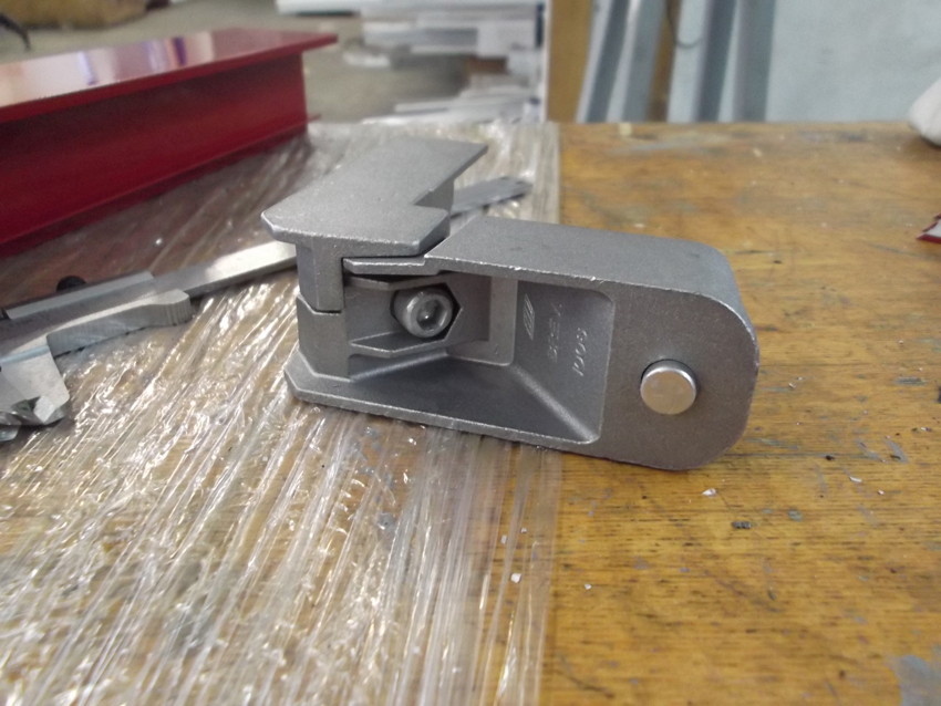

tzertis Posted October 11, 2012 Posted October 11, 2012 (edited) Итак, съездил сегодня с утра в цех. Наш кладовщик вместо сухаря NT 31, принес массивные, литые кнопочные сухари с маркировкой "BREV". На вопрос - под какой объект они покупались, дал ответ, что лежит коробка с незапамятных времен. Однако в профиль AGS50, раму 5244, встали идеально. Пока сделали уголок. Стык получился качественный, волосяной. Решили, что завтра соберут без клея, раму и створку на сухарях. По моим ощущениям эти сухари можно ставить на двери с повышенной проходимостью - в торговые центры, общественные учреждения. Плечо каждой половины порядка 100мм. Прикрепил видео с этой закладной: http://www.yapfiles.ru/show/479019/97d7ceb608adc836ec946a903a2f4028.flv.html Прикрепил фото. Edited October 11, 2012 by tzertis
jaroslaw8 Posted October 11, 2012 Posted October 11, 2012 Итак, съездил сегодня с утра в цех. Наш кладовщик вместо сухаря NT 31, принес массивные, литые кнопочные сухари с маркировкой "BREV". На вопрос - под какой объект они покупались, дал ответ, что лежит коробка с незапамятных времен. Однако в профиль AGS50, раму 5244, встали идеально. Это и есть те сухари. что я говорил(Монтичелли) Но в общем марка неважна. Литые сухари NT31.... разумеется все собираем без клея. У них есть 2 неоспоримых преимущества перед каталожными вариантами. Кнопки находятся снаружи сухаря, это означает простоту пробивки и сборки, ну а то что кнопочки видны снаружи. так на это никто не смотрит. И во вторых - кнопки обратно не выпадают обратно( этим славятся каталожные NT50, которые тоже не покупаем), т.е угол как собрали так он и будет крепким.
