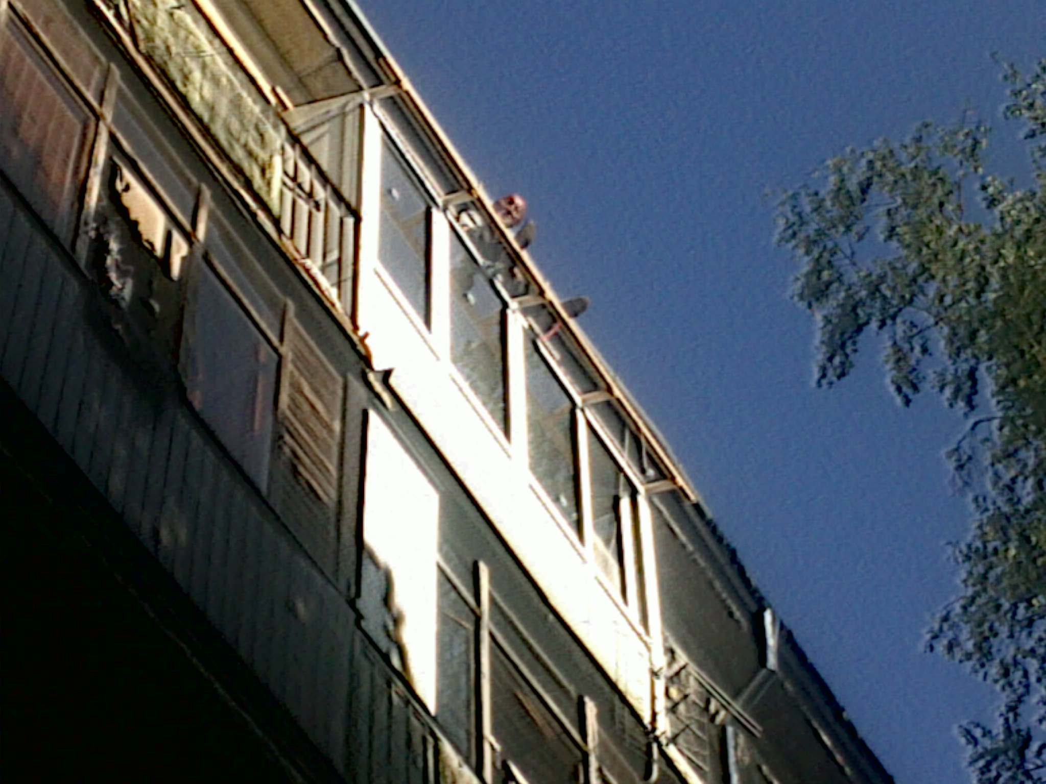

smsinfo Опубликовано: 26 мая, 2010 Опубликовано: 26 мая, 2010 Мы на пятом этаже вот такое сооружали. Коленки тряслись, а руки делали

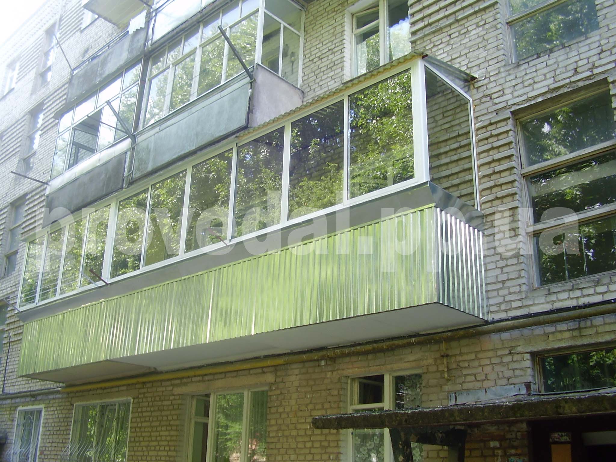

KOT MATROSKIN Опубликовано: 2 июня, 2010 Автор Опубликовано: 2 июня, 2010 (изменено) Фото-отчет о проделанной работе начат)))) Изменено 2 июня, 2010 пользователем KOT MATROSKIN
Alex Wolf Опубликовано: 2 июня, 2010 Опубликовано: 2 июня, 2010 Как-то так : Остекление практически висит на козырьке, нагрузка на парапет только ветровая - на сдвиг
Викторович Опубликовано: 5 июня, 2010 Опубликовано: 5 июня, 2010 Мы на пятом этаже вот такое сооружали. Фото-отчет о проделанной работе начат)))) Как-то так : А вот мой и вот а также Все супер! Один вопрос - как кровлю крепите?
Alex Wolf Опубликовано: 5 июня, 2010 Опубликовано: 5 июня, 2010 Все супер! Один вопрос - как кровлю крепите? Делается сварная конструкция из квадратной трубы двадцатки, сверху кровельное железо с шумкой приклепывается. На стену крепится козыречек из крашенной оцинковки на герметик. Конструкция поджимается под примыкание к стене и крепится на стену анерными болтами. Висит так, что мы с напарником на ней поподтягиваться можем вдвоем. Остекление крепится уже к крыше-козырьку.
