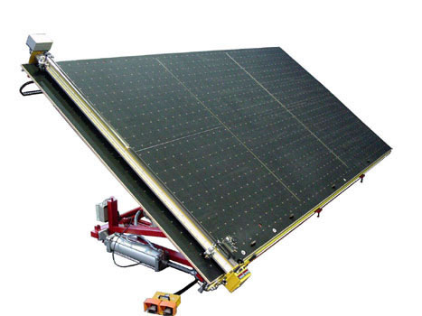

Стоит проблема выбора стола для резки стекла. Есть ли смысл брать автомат даст ли он прибавку в скорости по сравнению с полуавтоматом и посоветуйте фирму производителя. необходимая производительность около 200 пакетов в смену.
Не только в скорости, но и в % отхода стекла (на листах 2х3 он составляет в среднем порядка 5).
У нас стол Bottero - за три года проблем особых не было...
может чего не понимаю но мне кажется процент отхода зависит от правильного раскроя а там хоть в ручную режь или нет?
Процент отхода зависит от размера стекла. Соответственно и размера стола. У листа размера джамбо, естественно, процент отхода меньше :)

На листах 2250х3000 - отход (при ручном крое) - порядка 5-7 % + какие-то мелочи на бой. если выбирать, то будет 9-12% при нормальном качестве стекла.

Для 200 пакетов в смену достаточно и полуавтомата, особенно, если в основном идут прямолинейные резы, что типично для стеклопакетов :unsure:. Только брать надо нормальный вариант - с поддувом, с пневмоподъемом для загрузки, с цифровой индикацией по осям, с автоматической подачей масла, регулировкой давления и скорости реза. Тратить хоть и меньшие деньги, но на игрушки с роликами вместо воздушной подушки и с линейками от рулеток не серьезно.
Автомат, конечно, дает существенную выгоду и по производительности и по оптимизации (если есть нормальный русскоязычный софт для оптимизации в офисе в комплекте). Но! Если брать автомат, надо сразу думать об отдельном столе разлома, так как этот процесс одинаково медленный и если ломать на столе полуавтоматической резки еще куда ни шло, то ломать на автоматическом столе непродуктивно. А там и до линии резки недалеко...
