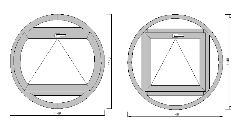

  7. Да, но ведь согнуть раму - это еще не все... А собрать две дуги в круг? А импосты в нее поставить? Как вообще ведет себя алюминий при предельно малых радиусах? Геометрия-то наверняка плывет? И это не пластик, где небольшие огрехи увариваются, поджимаются, подминаются, и т.д.
  8. Размеры створки во втором варианте ~700х700 И окон таких 26 штук... Заказчик зациклился на алюминии - где-то ему пообещали сделать без проблем. А я вот что-то сомневаюсь сильно...
  9. Господа алюминьщики, подскажите пожалуйста, реально ли сделать подобное? (теплый алюминий)
