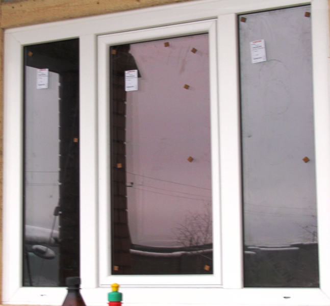

bratello Posted November 19, 2009 Posted November 19, 2009 Интересная ситуация - заказывали стеклопакеты с тонировкой под бронзу. Вроде пленка одинаковая, а в изделии со стороны улицы оттенок разный. Почему? 4пленка-16Ar-4-12-И4
bratello Posted November 19, 2009 Author Posted November 19, 2009 Может не той стороной поставили В том то и дело, что той. И изнутри они абсолютно одинаковые, то есть разницы не видно. А со стороны улицы вот так...
bratello Posted November 19, 2009 Author Posted November 19, 2009 Задом наперед видно сразу невооруженным глазом
А.С. Posted November 19, 2009 Posted November 19, 2009 Игра тени ..по моему коль только в створках видно больше и быть нечего не может,профилёк широконький вот и заслоняет створку .
Blondy Posted November 19, 2009 Posted November 19, 2009 Задом наперед видно сразу невооруженным глазом Мои как-то в восемь невооруженных глаз ставили, а потом в один рот звонили, пока не приехала и не попросила перевернуть. Изнутри может быть не видно, когда ставят, сложно понять, где какая сторона, наклейки тоже могут наклеить как попало. Я бы попробовала все-таки один перевернуть и посмотреть.
Baal Posted November 19, 2009 Posted November 19, 2009 Не могли при сборке пакета случайно перепутать сторону низкоэмиссионного покрытия, и повернуть его наружу? Или на него пленку накатать? Что говорит зажигалка?

P.V. Posted November 19, 2009 Posted November 19, 2009 Игра тени ..по моему... Пару стеклопакетов изъять, и установить рядом, создав одинаковые условия...

Pioneer Posted November 19, 2009 Posted November 19, 2009 по фото и исходя из тех вводных, что предоставили, могу сказать следующее: 1) некоторые типы пленок имеют одно нехорошее свойство - менять свой оттенок при изменении ориентации с продольной на поперечную, могли не учесть и при раскрое пленки посчитать, что так меньше отходов...попробуйте один из боковых пакетов повернуть на 90 градусов и посмотреть, что получиться...остальные условия должны быть равными...есть у нас в городе один объект - из первых фасадиков...как шахматная доска... 2) может быть правдивой и версия Baal-а 3) Low-E разных производителей - он тоже имеет свой оттенок и при наложении на пленку оптический эффект может быть именно таким... ...тяжело так по фото...глазками нужно смотреть...ручками трогать...
Pioneer Posted November 19, 2009 Posted November 19, 2009 ...тени тут не при чем...может быть все же в средних проемах пакеты собраны иначе - пленкой внутрь, а в боковых наружу?...или наоборот...
КибальчишЪ Posted November 19, 2009 Posted November 19, 2009 ...тени тут не при чем...может быть все же в средних проемах пакеты собраны иначе - пленкой внутрь, а в боковых наружу?...или наоборот... Может быть я конечно и не прав, но в подобных случаях не моя головная боль в чем же здесь причина, я просто звоню поставщику стеклопакетов З.Ы. Цените свое время
pet Posted November 19, 2009 Posted November 19, 2009 4 пленка - Какая? Посмотрел каталог образцов Соларекса. N 1020 и N1035 (бронза) при перевороте пленка внутрь дают другой оттенок, но бронзы. R 15 (бонза) при перевороте пленка внутрь дает оттенок серебра. Судя по фото попробуйте перевернуть стелопакеты.
Стекольщик — добрый и жадный Posted November 19, 2009 Posted November 19, 2009 Зажигалкой однозначно смотреть послойку с/п. В ней явно нарушения. Либо нет и-напыления, либо пленка перевернута, либо сами с/п.
Йезуит Posted November 19, 2009 Posted November 19, 2009 Не гадайте. Берите зажигалку. Смотрите цвет отблесков. Но есть нюанс. Пленка дает тоже измененный цвет пламени. Поэтому, чтобы не впасть в ступор оттого что 2 и 5 позиции имеют цвет отличающийся от 1, 3, 4, 6, т.е поверхности чистого стекла ищите пленку по периметру стекла. Должен быть отступ края пленки от края стекла примерно в 10-12 мм. Иными словами между краем пленки и дистанционной рамкой должен существовать просвет.

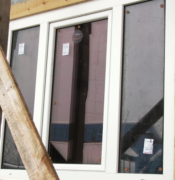

madmar Posted November 25, 2009 Posted November 25, 2009 Очень похоже на пленку к примеру Bronze/Silver20, которая с одной стороны имеет бронзовый оттенок, с другой серебристый - причем это хорошо видно именно со стороны более сильной освещенности. Из помещения на освещенную улицу - разница между по разному ориентированной пленкой малозаметна.

diogen3 Posted November 25, 2009 Posted November 25, 2009 разница между "по разному ориентированной плёнкой" заметна в свете "диодного" фонаря (не реклама).
diogen3 Posted November 25, 2009 Posted November 25, 2009 увидел. створочные пакеты собраны тонировкой "наружу" это стопсол бронза? очень похоже. поднимайте заявки и приходные накладные.
Стекольщик — добрый и жадный Posted November 25, 2009 Posted November 25, 2009 это стопсол бронза? <шутю> Колеега! Я, как старый опытный дальтоник, не готов согласиться с мнением, что здесь есть стопсол. Помните, как у Ильфа и Петрова: посмотрите, как этот мех играет на солнце! </шутю> Более вероятно, склонюсь к мысли, что без э/сбер. покрытия здесь не обошлось, так же, как и без ошибки в наклейке пленок. Кстати, застрельщик темы молчит, а мы хотим знать, как всё на самом деле!!!
bratello Posted November 26, 2009 Author Posted November 26, 2009 <шутю>Колеега! Я, как старый опытный дальтоник, не готов согласиться с мнением, что здесь есть стопсол. Помните, как у Ильфа и Петрова: посмотрите, как этот мех играет на солнце! </шутю> Более вероятно, склонюсь к мысли, что без э/сбер. покрытия здесь не обошлось, так же, как и без ошибки в наклейке пленок. Кстати, застрельщик темы молчит, а мы хотим знать, как всё на самом деле!!! Да мы пока перебираем другие косяки. Сейчас все соберем и будем разбираться со стеклопакетами. Потому что с такой пленкой у нас еще несколько изделий пока не собранных...
