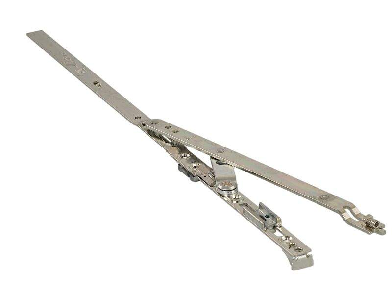

tfTomas Опубликовано: 16 апреля, 2021 Автор Опубликовано: 16 апреля, 2021 Спасибо большое всем за отзывчивость! В 06.04.2021 в 21:13, newsolutions сказал: Вероятно так. Если не отламалась штуковина на ножницах на раме. В которую заходит выступ ножниц на створке. Да, одно окно получилось отрегулировать. Оно просело, расклинка помогла. Со вторым окном сложнее. Пришел мастер снял полностью окно, показал в чем дело - по его словам отломалось крепление: Фотки (не дает напрямую в сообщение вставить): https://nextcloud.ttomas.space/index.php/s/DLTwjBEf3DBoTt3 https://nextcloud.ttomas.space/index.php/s/GiC79qXiKYGLd6e Скажите, пожалуйста, а можно где-то эту запчасть найти отдельно или придется целиком фурнитуру менять? Сама фурнитура SIEGENIA/
Леха Опубликовано: 16 апреля, 2021 Опубликовано: 16 апреля, 2021 ТБМ (Мытищи), например Ножницы 7 Тип 30 290-620 Артикул: FSKK2010-100040 1
