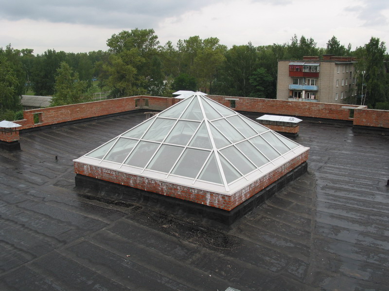

Rexther Опубликовано: 19 ноября, 2007 Опубликовано: 19 ноября, 2007 ....А что если отопление вурубят? Мало ли, законсервировать захотят.... Иллюстрации: Зима Лето Слой снега около 300 мм. Здание неотапливается. Законсервированный объект, недостроенный - деньги кончились. Основание пирамиды - квадрат 7000х7000 мм, высота - 2500 мм.

Диоген Синопский Опубликовано: 19 ноября, 2007 Автор Опубликовано: 19 ноября, 2007 Слой снега около 300 мм. Здание неотапливается. Законсервированный объект, недостроенный - деньги кончились.Основание пирамиды - квадрат 7000х7000 мм, высота - 2500 мм. Что интересно, по граням пирамиды, лежит более толстый слой снега. Прям как по снипу, меньше угол - больше нагрузка.
