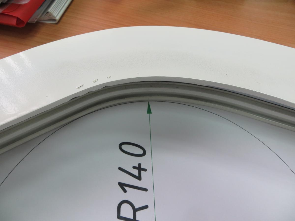

Blondy Опубликовано: 30 октября, 2012 Опубликовано: 30 октября, 2012 Думаю, что 775мм для алюминия слишком мал, хотя всё может быть. Для одного объекта нужны очень маленькие радиусы (окошки специфические ) . Отказались большинство "деревяшечников", но с деревом шансы есть . Вопреки здравому смыслу рассматривается и алюминий. Попытку сделала одна единственная компания. Вот что получилось (фасадка R400, оконка R140мм): Пока так... p.s. учитывая ситуацию, натюрморт для Тибета : 1
Blondy Опубликовано: 30 октября, 2012 Опубликовано: 30 октября, 2012 Оконка - имеется в виду пластик? Нет. Алюминий с термомостом. Пластик не рассматривается, т.к. примерно половина светопрозрачки - витражи. Поэтому, либо дерево, либо алюминий.
