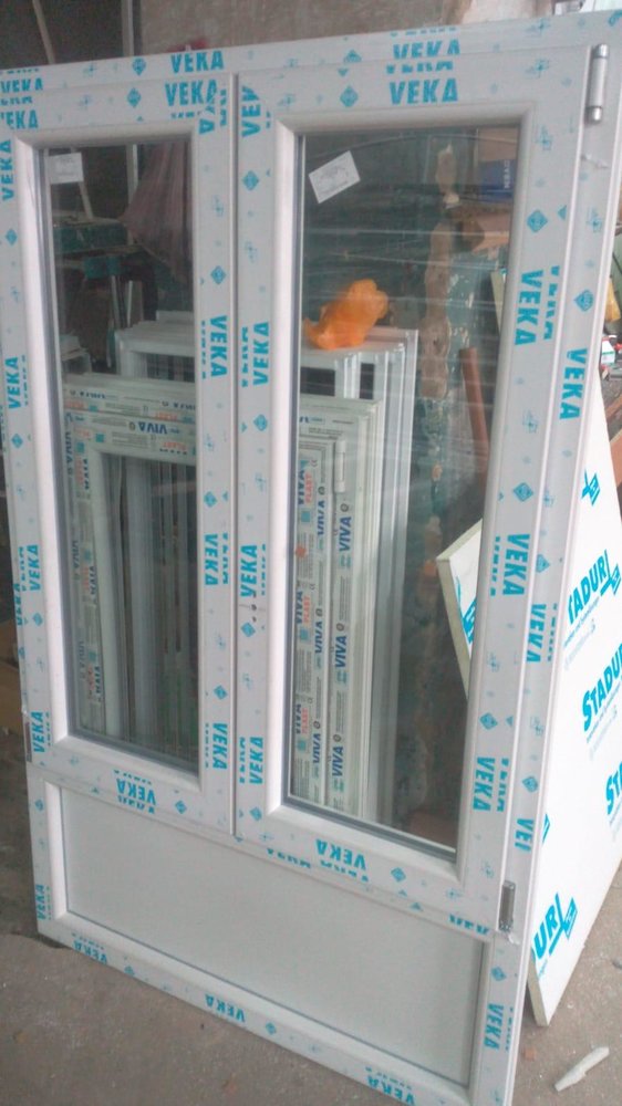

Rayba Опубликовано: 1 февраля, 2019 Опубликовано: 1 февраля, 2019 Добрый день всем. Прошу совета. В квартире очень низкие подоконники (на высоте примерно 700 мм). На кухне хочу сделать Подоконник-столешницу на высоте 900 мм. Предполагаю, что заложить низ окна кирпичами и поставить на них окно вариант не очень хороший с точки зрения согласований и экстерьера дома. Сделать нижний импост (могу ошибаться в терминологии, но смысл думаю ясен) вариант более реалистичный но тоже не очень нравится Возможно ли сделать такое окно? Может что-то посоветуете, ситуация думаю типичная... Спасибо

Rexther Опубликовано: 1 февраля, 2019 Опубликовано: 1 февраля, 2019 Как я понимаю столешница должна пройти по нижнему горизонтальному импосту и часть окна окажется ниже ее.
Rayba Опубликовано: 1 февраля, 2019 Автор Опубликовано: 1 февраля, 2019 Почти Но в моем случае столешница при таком расположении получается очень низко (на уровне 700 мм от пола). Поэтому мне придется ее расположить так чтоб она упиралась в горизонтальную перемычку, а под ней будет или стекло или заглушка.
Rayba Опубликовано: 1 февраля, 2019 Автор Опубликовано: 1 февраля, 2019 "...Как я понимаю столешница должна пройти по нижнему горизонтальному импосту и часть окна окажется ниже ее..." Именно так!

Пётр Опубликовано: 1 февраля, 2019 Опубликовано: 1 февраля, 2019 Rayba, Обратите внимание, что заполнение нижненй части окна может быть видно с улицы(нижние этажи) и влияет на внешний вид окна или фасада.
