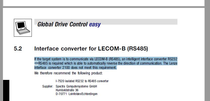

ART Опубликовано: 30 ноября, 2017 Опубликовано: 30 ноября, 2017 Ну, дык этот самый LECOM и нужен для того, чтобы найти, кто тормозит запуск сервы. Кстати, вот попалось из описания GDC. ИМХО сие доказывает, что LECOM B с GDC работать будет. Через свисток разумеется. 1
