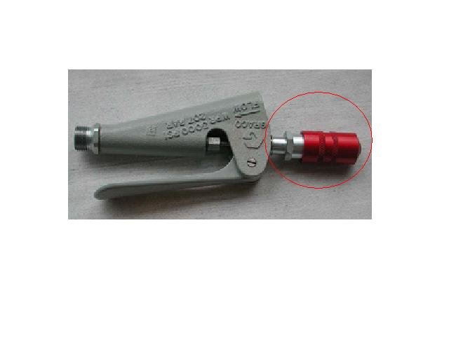

Проблема с пистолетом tal-60
StanislauS replied to Ramzes2066's topic in Оборудование для производства
Откручиваете с обратной стороны пистолета наконечник который подпружинивает иглу (на картинке обведено красным кружком) и на самой игле немного откручиваете гайку до тех пор, пока в закрытом состоянии пистолета у ручки не появится небольшой свободный ход. -
