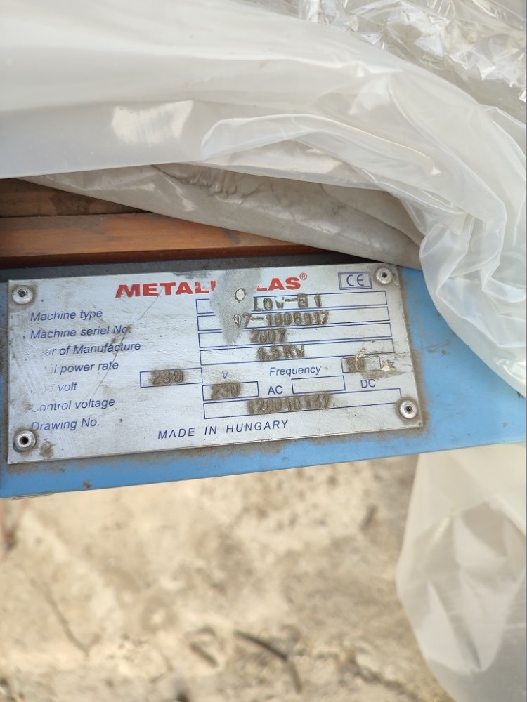

Два раза стартанул, после шевелений кабелей, так и не понял где и что пока что. Скорее всего просто совпало. В первый раз дорезал стекло до половины, потом двигал до конца программы без реза, а второй раз вырезал по периметру и все, дальше тоже двигал головой но не резал. Посмотрел на ПК имеется прога syncroview32 запустил ее и при подключении к блоку по COM все параметры проходят DONE, кроме одного, descriptions variable failed вроде так именуется, окно быстро пропадает и стартует прога, в проге нашел раздел error запустил, я так понял после загрузки записывает коды ошибок если такие имеются, пишет что ошибка 0090, с прогой записаны разные файлы, один называется METALLGLAS1 возможно это проэкт, но еще не разобрался. Кто работал с данной программой, как правильно потестить ей, и возможно ли ей что-то залить в блок? Фото ошибки приложил и заодно шильдик нашел сфоткал тоже. -
