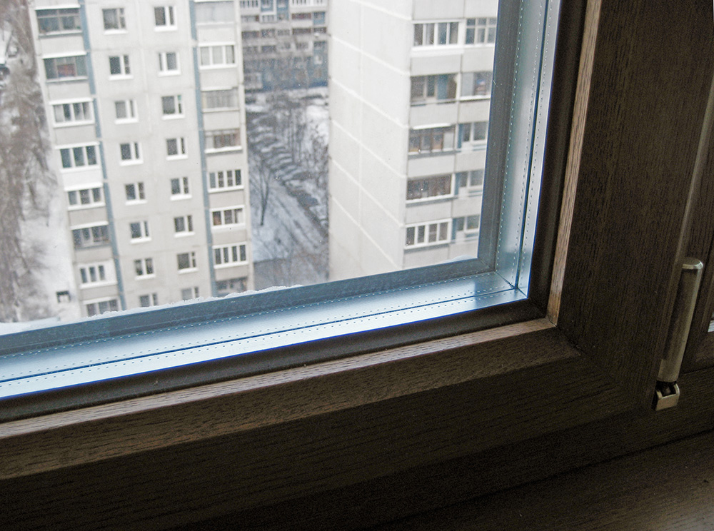

Boris Опубликовано: 8 января, 2017 Опубликовано: 8 января, 2017 (изменено) Ну, вот....все встало на свои места. А то морозы в средней полосе России уже неделю, а никто про конденсат/промерзание окон не пишет... Добрый день!.... Интересуют возможные пути решения ну и, собственно, описание причин происходящего. Причины происходящего - обычная физика в объеме средней школы. Пути решения - надо нормализовать отопление и вентиляцию (влажность воздуха). Приток наружного СУХОГО воздуха нужен и удаление внутреннего влажного из подсобных помещений. Фото сделаны час назад. Стеклопакеты двухкамерные с обычными стеклами и алюминиевой дистанционной рамкой. Межстекольное расстояние не оптимальное для воздуха. Изменено 8 января, 2017 пользователем Boris 1
