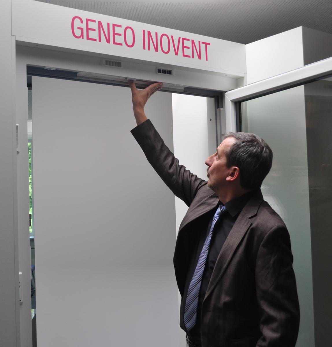

S.P. Опубликовано: 20 июля, 2015 Опубликовано: 20 июля, 2015 Еще такая штука http://www.rehau.com...inovent/1417804 характеристик нет.
Servesti Опубликовано: 20 июля, 2015 Опубликовано: 20 июля, 2015 Кое-что есть у Гугла : http://translate.goo...php&prev=search http://issuu.com/sch..._9de47e23dc661a
Sadikov GmbH Опубликовано: 20 июля, 2015 Опубликовано: 20 июля, 2015 Насколько понял, от 10 до 30 м3. Работает от сети. Работает на приток и вытяжку (рекуперация). Есть фильтры. Использует основную камеру (так как там свободно ) системы Geneo, точней использует "две" камеры, так как для неё нужна высокая рама 100 мм. Внешняя решётка выпирает, расположена на внешнем откосе с боку. В общем, не ровня обсуждаемой технологии. Vortrag_Rolf_REHAU.pdf GENEO_INOVENT_Prospekt_04_2015.pdf GENEO INOVENT Fenster mit integrierter Lueftungstechnik.pdf 2

Старичок Опубликовано: 20 июля, 2015 Опубликовано: 20 июля, 2015 Еще такая штука http://www.rehau.com...inovent/1417804 Система интересная, как с технической точки зрения, так и с практической. Судя по принципу работы, такие окна предназначены для установки в старом/древнем частном жилом фонде, там, где нет даже естественного вент. канала – каких-то домах "глухарях". Видимо в "старушке" Европе решили отоварить ПВХ окнами бабушек (они есть в ролике), живущих в частных домах возрастом от 50 лет, которые строились без вент. каналов, т.к. проветривали, создавая сквозняк. А сейчас магистраль под окнами построили (тоже есть в ролике) и окно не откроешь, надо окна шумозащитные ставить, но теперь бабушка может задохнуться - проблема в общем, вот Рехау ее кое-как и решила...
