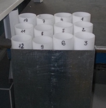

Novostr Опубликовано: 27 февраля, 2015 Опубликовано: 27 февраля, 2015 Может кому-нибудь будет интересно наше решение по москитным сеткам. Используем пока 1 такой сортовик. Но в планах сделать таких 5 штук и использовать по мере необходимости. Изготовлено из ПВХ труб, взятых от архитектурной пленки, обшили листом металла, внутри каждой трубы сделали полку для ширин москитки. 3
