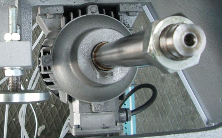

Кстати, вопрос. Вот
турецкого импостного. Кто знает, как там реализован этот прижим фрезы? Я пока особенно не задумывался над этим, но может где пригодится.

Кстати, вопрос. Вот

Двигатель стоит с просверленным насквозь ротором, туда вставлена шпилька с грибком сверху. Снизу через пружину шпилька соединена с пневмоцилиндром с ходом 20 мм, который при подаче давления поднимает шпильку, преодолевая сопротивление пружины! Мотор, я так понимаю, спец. исполнения, так как в гаражных условиях просверлить точно и на такую длину сложно! Ротор и шпиндель в таком моторе - это одно целое без соединений на шпонку. Это чисто турецкий вариант. Видел много таких моторов там.
