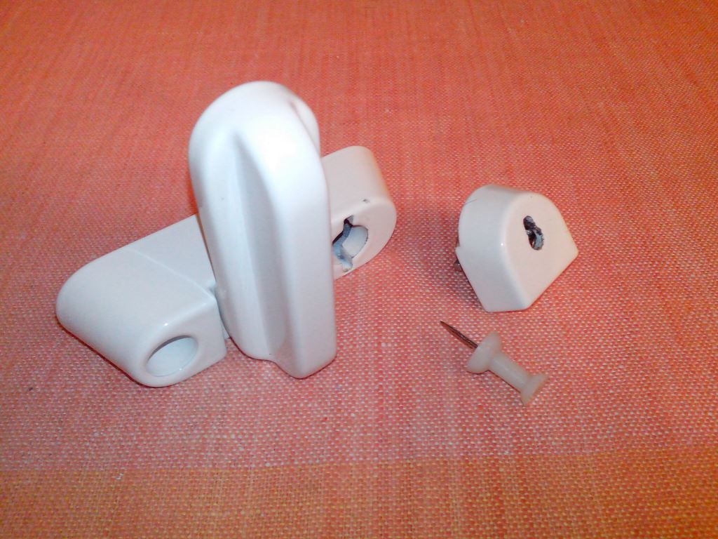

P.V. Опубликовано: 26 февраля, 2015 Опубликовано: 26 февраля, 2015 Пробовал конечно, только чем-то подобным ключу, можно открыть. Специально загнутая скрепка согнется-тугие они. Да, похоже, замок, который я раньше крутил, действительно разработан был и открывался легко. Взял сейчас нулевый..., сам замок еле в пазы впихнул, они краской залиты. Ключ еле провернул. Там в заход под уклон, в натяг идет цапфочки замковой части... Поразрабатывал ключиком, повынимал туда- сюда.... Скрепка (тонкая в виниловой оплетке) сложенная вдвое, проворачиваемая в замочной скважине, и одновременное расшатывание замковой части и замок отвалился. Там только вначале за счет сцепления цапф и дорожки паза усилие требуется. Взял рычаг от мелкого зажим для бумаг - вообще с полтычка замок отвалился. Взял кнопку для доски - замок отвалился. Нехорошо это. Нет никаких гарантий, что если замок будет доступен ребенку, он его случайно не откроет при помощи подручных средств. Сам флажок проворачивается с небольшим усилием вначале, потом легко. Мы с шефом на Урале, далековато в гости. Детский замок и ручку с ключом исключили в виду того, что из практики ключ через пару недель теряют, да и как Вы писали, данный замок можно открыть хоть чем. Себе ставил фрамужные ножницы, их не то что дети, но и супруга не могла разъединить (ногти жалела). А проблему шефа завтра решу при помощи Windower Ножницы будете устанавливать?
антон 29 Опубликовано: 26 февраля, 2015 Опубликовано: 26 февраля, 2015 Вы уж так-то людей не пугайте))) - замок отвалился - замковая часть вынулась. Вот не пойму, как при помощи кнопки открыли, или кончик пассатижами загнули?
P.V. Опубликовано: 27 февраля, 2015 Опубликовано: 27 февраля, 2015 Пробуйте- пробуйте и решайте. Ответственность, какая-никакая за вами есть. Кнопку не гнул. После того, как ход пошёл, замковую часть ничего не держит и она реально вываливается. Что не так? Я своё мнение изложил. Опытным путём подтвердил, что шанс замку быть открытым при помощи нехитрых подручных средств - есть. Значит, есть шанс и у дитя. Выводы для себя сделал, возможно, кто-то ещё сделает. Производителю писать не буду, ибо этот товар не рекомендую к монтажу. А если и рекомендую, то установку производить в недоступном для детей месте. Для сохранения откида в ПВХ-окнах есть ассортимент достаточно более надежных замков. Простота это хорошо, но не в этом случае. Хотите заниматься самоуспокоением - запретить не могу. 1

антон 29 Опубликовано: 27 февраля, 2015 Опубликовано: 27 февраля, 2015 P.V., я все-таки останусь при своем мнении - нормальный такой "сашка". Если ребенок смог бы его открыть, то это просто вундеркинд, который себе "приключений" найдет намного раньше в другом месте. Перестраховка, конечно же, не лишнее дело, поэтому совсем недавно писал в похожей теме, что фрамужные ножницы должны ставиться по умолчанию, а дальше пусть родитель сам думает, ну и ЛЕХА правильно добавил, что если в голове чего-нибудь не хватает, то ничего не поможет.
P.V. Опубликовано: 27 февраля, 2015 Опубликовано: 27 февраля, 2015 Замок разработался (что и произойдет, если им будут пользоваться). Я его без ключа сейчас пять раз подряд открыл, просто расшатывая замковую часть. Не надо софистики, там, где нужна объективность. 1
