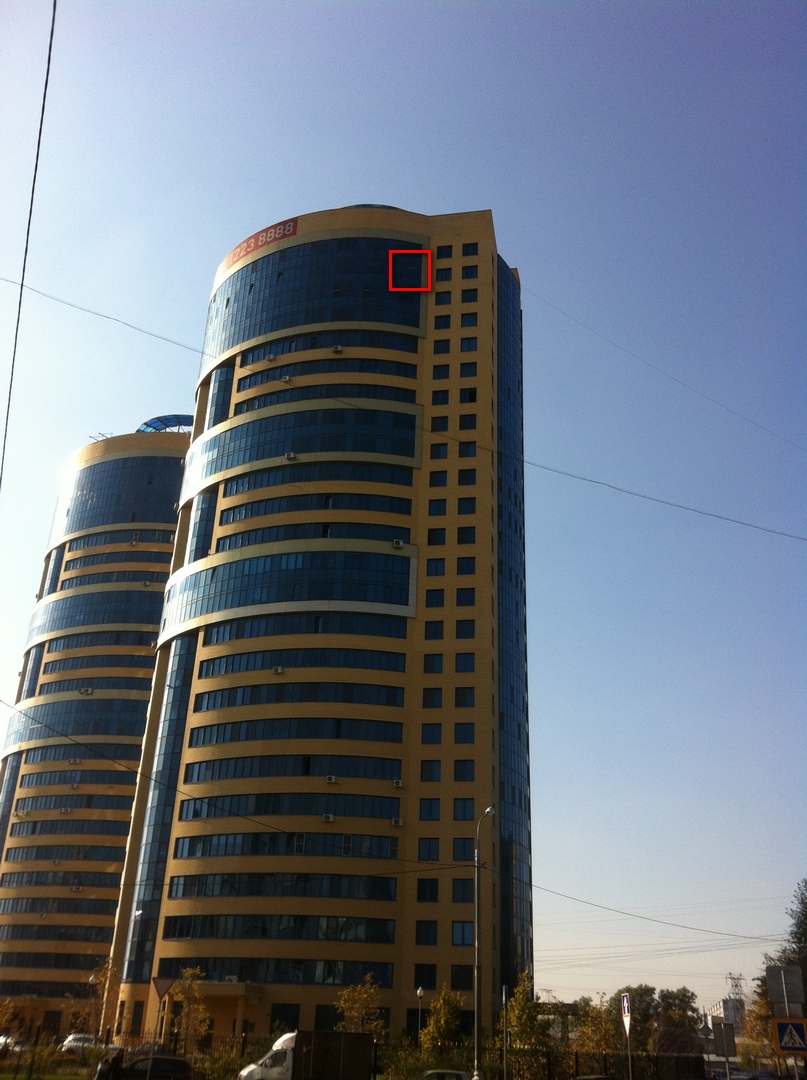

a1ex_ Posted December 3, 2014 Author Share Posted December 3, 2014 У меня сейчас с УК идут "качели", они уже на люльке ездили и вроде как вскрывали с наружной стороны: всё там гуд, утеплитель есть и всё такое... Вот в ближайшем будущем пойду к ним с этой распечаткой, посмотрим, что скажем... А на лоджии похоже вообще всё "холодное" и профиль и стеклопакет... Хотя снаружи всё одинаково смотрится... Квадратиком красным обозначена спальня.. Ещё два следующих окна мои... Quote Link to comment Share on other sites More sharing options...

TGEO Posted December 6, 2014 Share Posted December 6, 2014 У меня сейчас с УК идут "качели", они уже на люльке ездили и вроде как вскрывали с наружной стороны: всё там гуд, утеплитель есть и всё такое... Вот в ближайшем будущем пойду к ним с этой распечаткой, посмотрим, что скажем... А на лоджии похоже вообще всё "холодное" и профиль и стеклопакет... Хотя снаружи всё одинаково смотрится... Квадратиком красным обозначена спальня... Ещё два следующих окна мои... В последнее время во многих столичных высотках со стоечно-ригельным фасадным остеклением у жильцов отчетливо прослеживается потребность в ее санации, ремонте или замене остекления. Успешно практикуем замену на пластик. Обязательно: рама из импостов, скрытые петли, с/пакеты с мФ-стеклом и теплой рамкой, 3 периметра уплотнения + герлен. Клиенты остаются довольны результатом. Правда стойки и ригели при этом остаются холодными, но их-то же утеплить можно. Имхо, с УК бодаться бесполезно. Иногда такое увидишь после вскрытия, что волосы дыбом встают. Если бюджет позволяет, попробуйте найти у себя фирму, которая специализируется на таких работах. Фото последней работы: До и после 1 Quote Link to comment Share on other sites More sharing options...
