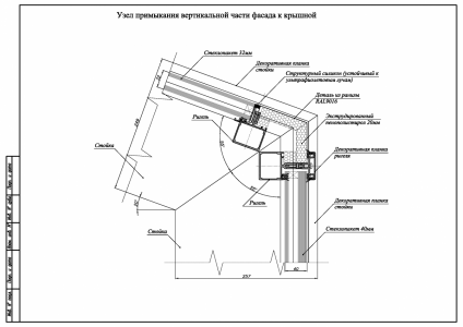

А можно вот так сделать (от стеклопакета в крыше заказчик отказался), только по деньгам мало кто такое может потянуть.
P.S. В качестве несущего каркаса использована фасадная алюминиевая система.

Кстати, сколько не сталкивался с подобным решением - этот узел перехода крыши на фасад - имеет огромный потенциал протечек... :wacko:
Вы его изнутри (со стороны улицы под нащелом) чем-либо покрываете - герметом, бутилом или еще как?

Сечение стойки зависело от сечения горизонтального профиля, который лежит на парапете. Там парапет в один кирпич (120мм шириной). Поэтому пришлось делать П-образную алюминиевую раму и крепить ее к стенам здания.

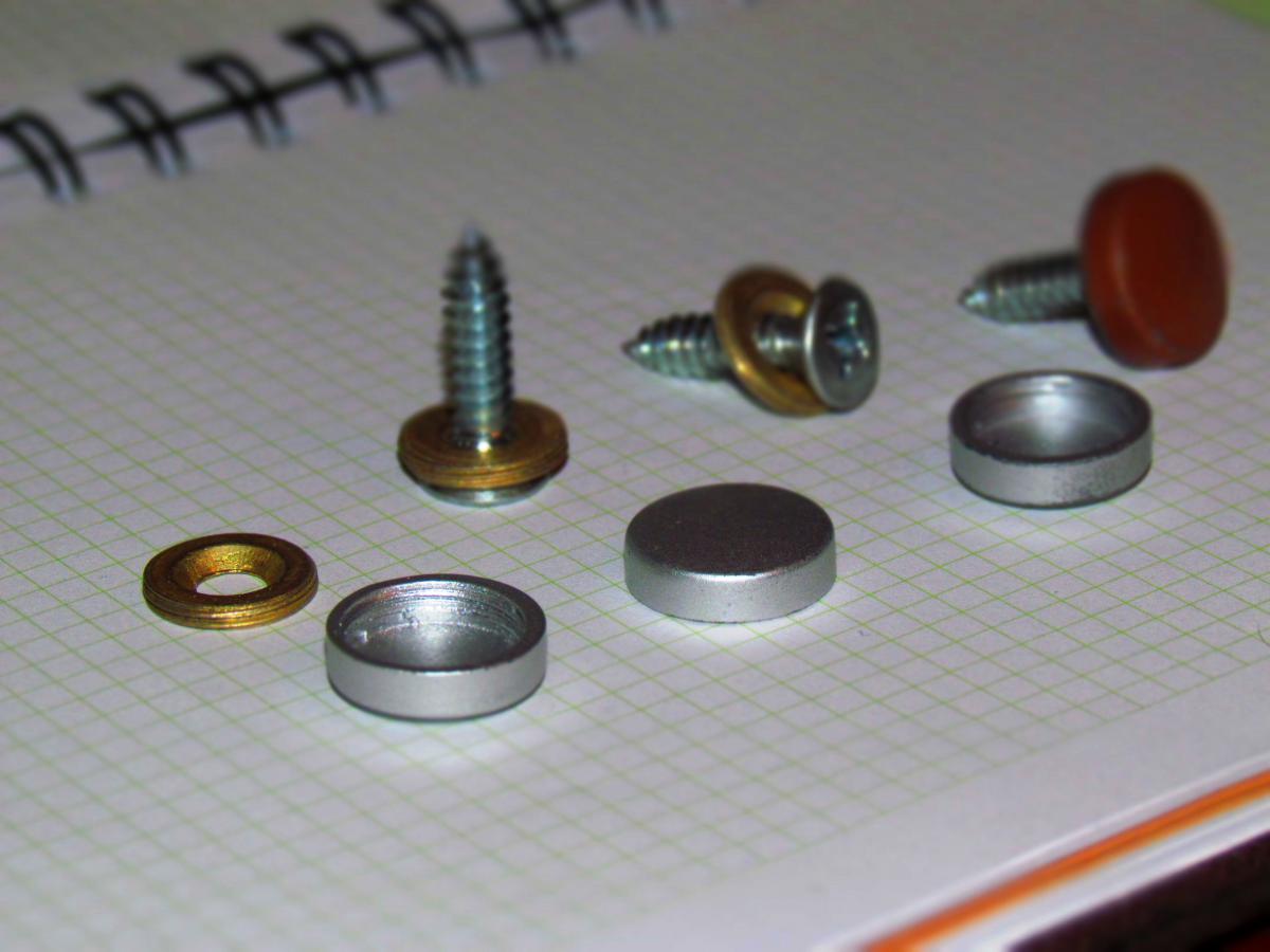

Это не втулки. Втулки стараемся не использовать (с их использованием невозможно обеспечить идеальный стык стоек - будет зазор по любому). Обеспечить стянутый стык стоек можно только с помощью саморезов. Используем саморезы 6,3х25мм + шайба с наружной резьбой + заглушка с внутренней резьбой.
Стык стоек изнутри герметизируется (там где канал стойки). Если это условие выполнено, то даже в случае протечки снаружи, вода уйдет по каналу стойки и выйдет через дренажный носик внизу.
Снаружи также структурный герметик (прошу заметить не бутиловая лента, которую саморез может порвать), и соответственно протечка снаружи исключена на 100%.

Я имел ввиду стык крышного и стенного ригеля и угол ими образуемый со стороны улицы. Туда клеить бутиловую ленту или герметик имел ввиду, потом вата с внешним нащельником - так я этот узел понимаю?
Про структурку на крыше - понятно, вы так всегда делаете, судя по фото объектов. Ригельные прижимки принципиально не ставите, чтоб слой герметика не повредить? А если по сырому-свежему?
Про саморезы, а не втулки - понял, тогда количество оправдано. Фото заглушки и шайбы случаем нет, любопытно - не встречал такого.
Ваты там нет. См. вложение (Uzel). Ригельные прижимки не ставим, так как из-за них собирается всякий мусор (грязь, листья и т.д.), а зимой еще и снег задерживают.
Про саморезы, а не втулки - понял, тогда количество оправдано. Фото заглушки и шайбы случаем нет- любопытно- не встречал такого.
См. фото во вложении.
