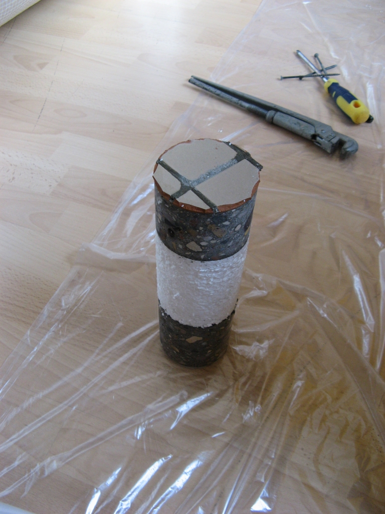

P.V. Опубликовано: 4 апреля, 2015 Опубликовано: 4 апреля, 2015 Да, пишу об ifresh Добавлю немного про установку устройств такого типа. Хотел отметить, что большинство компаний, как я понял, не заморачиваются с качеством установки. Также "заряжали ценник" (осенью) на установку от 4500 до 9000 рублей. Хотя, как я понял, делают одно и то же (просят подрядчиков, занимающихся алмазным бурением, сверлить для них) Созванивался со многими, исходя из полученной информации сделал эти выводы. Кусок кирпича, отколовшийся при сверлении, я нашел внизу и вклеил плиточным клеем на место. Это ладно. Но сама труба была криво отрезана, в месте крепления саморезами внешней решетки труба была криво отпилена, рядом с одним саморезом возникла трещина. Решетка и труба были никак не уплотнены, были щели.,,, Спасибо. По монтажу. Все так и есть в большинстве случаев. Именно, несколько лет назад, столкнувшись с "качеством и сервисом" монтажа наемных бригад, тупыми фрезами, мусором и заливом водой всех и вся... был поставлен вопрос перед моими коллегами-строителями о покупке установки алмазного бурения и сопутствующего оборудования, дабы больше не пришлось краснеть перед клиентами. За установку отдали порядка 150 тыс. руб., окупилась она не быстро, где-то за два-три года. И практически потом работа встала. Сначала на приборы (Аэропак), цены отпускные непонятные были, потом подтянулись продавцы, отдавая приборы с монтажом, за такие деньги, что реально работать по расценкам рынка, со своим оборудованием смысла не было. Сейчас вроде Зигения опять привела в соответствие ценовую политику поставок и работать можно. Но монтаж по-прежнему не опускаю до цены большинства предложений рынка, ибо выехать на одно отверстие со всем скарбом и людьми, произвести работы и уехать, оставив после себя чистоту и порядок, считаю, что стоит какого-то минимума, но никак не 3500-4500 руб. За такие деньги или чуть меньшие деньги, можно только доехать по Мск и МО, но никак не произвести качественные работы потратив на это, как минимум пол дня, а то и день. По отверстию и монтажу трубы - жесть конечно и полностью соответствует ценообразованию, исходя из запросов рынка (дешевле). Печально. *** Обычно так. 3
