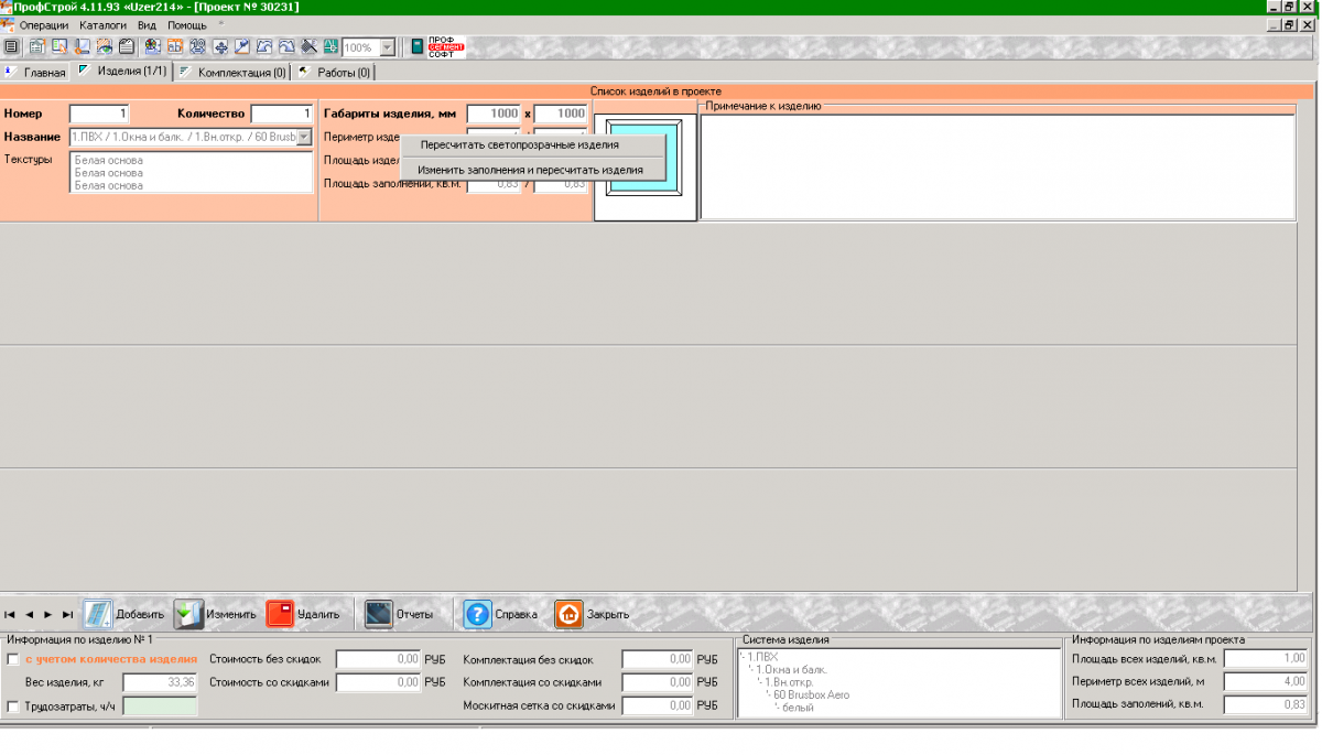

dimedroll71 Опубликовано: 24 марта, 2016 Опубликовано: 24 марта, 2016 Где же эта волшебная кнопка по копированию ПКМ. Научите меня Создатель-Разработчик .
Леха Опубликовано: 24 марта, 2016 Опубликовано: 24 марта, 2016 Допустим просят "посчитайте с Рото и с Ворне". Комплекты могут быть разные, как то, если у Рото 2 комплекта поворотно-откидной фурнитуры у нас, то у Ворне - один. Соответственно требуется автоматическая замена на аналог, если нет прямой замены. И конечно, должно отличаться поворотные, поворотно-откидные и фрамужные комплекты. Кроме того, иногда необходимо делать отдельные комплекты "для Рехау" и "для КВЕ", и автоматическая замена должна учитывать и такие параметры. В настоящий момент структура поддерживается за счет того, что идентичные комплекты имеют одинаковые номера в каталоге систем, но все равно иногда требуется корректировка. Собственно, из-за этого (а точнее недобросовестности отдельных сотрудников наших партнеров) пришлось закрыть возможность копирования и смены конструктива, так как, по моему мнению, она должна делаться под строгим контролем нашего человека. 1
