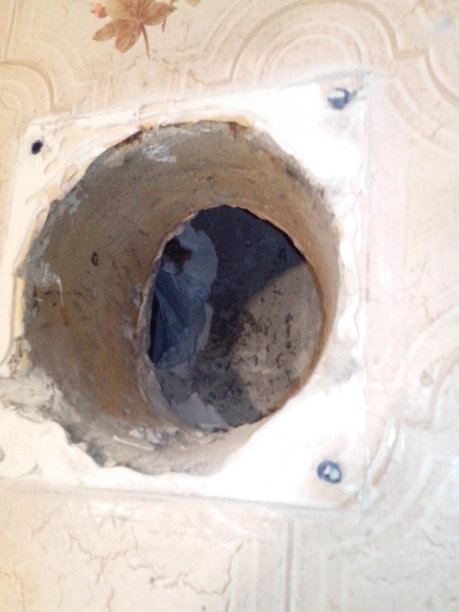

P.V. Опубликовано: 30 декабря, 2014 Опубликовано: 30 декабря, 2014 Будет время еще вызову вентиляционщиков в этом году, запротоколировать, что по прежнему в 2014-2015 г. вентиляция не работает. Сегодня, по моей заявке, приходил вентиляционщик. Жесть. К сожалению, меня дома не было. Проковырял дырку в шахту со стороны спутника на кухне.Тяга на кухне есть. Туалет и ванная по прежнему без вытяжки. Завтра пойду в ДЭЗ, запротоколировать это ноу-хау и выяснить - нафига они это сотворили. P.S. Попробовал перекрыть вытяжку в ванной, в туалете все-таки есть небольшая тяга и наоборот.
P.V. Опубликовано: 15 января, 2015 Опубликовано: 15 января, 2015 Вроде началось. 31-го, прошлого года безуспешно пытался достучаться до УК, плюнул и отправил по электронке претензию, одну в УК, другую в ДЭЗ. И что вы думаете? 12-го, позвонили из УК и согласовали на 13-е, приход комиссии. 13-го, пришли 6 человек, а до меня прошли и осмотрели вентшахту и пытались попасть (безуспешно) в квартиры нарушителей. Ко мне пришли уже с частично заполненным актом, четырьмя этажами выше перекрыта вентшахта и еще в одной квартире не в полном объеме восстановлен короб. Дырку (сказали, что это подарок на НГ, хоть какая-то вытяжка) в спутнике обещали заделать, как восстановят обще домовую. В этот же день позвонила главный инженер и сказала, что пыталась по телефону решить вопрос с нарушителями - не получилось. Сошлись на том, что они действуют обычным порядком - предписание, суд, приставы, а я просто готов подождать еще чуток.... И о чудо. 14-го вечером пришла главный инженер и показала мне письменное согласие жильцов-нарушителей на восстановление короба, до 22 февраля. Ура. У людей, как выяснилось, в вентканал кухонная плита встроена. Отдельно надо заметить инициативу нового главного инженера, честно - не ожидал, что так активно займется. Она лично ходила после работы беседовать с нарушителями и разъяснять им последствия того, чего они сотворили. За что ей - большое спасибо! Если у кого нарисуется сходная проблема, могу порекомендовать одно - если УК не реагирует на заявление, сразу мотивируйте УК угрозой подачи жалоб в жилинспекцию, прокуратуру и прочие органы и постоянно педалируйте, педалируйте, педалируйте... Такая постановка вопроса, существенно ускорит процесс. В моем случае я сознательно не шел на конфронтацию с УК, ибо вопрос вентиляции в квартире, а конкретно притока воздуха решался за счет мехприточек, а удаление воздуха - куда придется)))) И для меня данная проблема восстановления вентиляции была интересна, как наблюдателю - а что в итоге и какой путь? Теперь осталось дождаться, когда нарушители сломают, главный инженер все это сфотографирует, запротоколирует, потом нарушители построят, УК напишет акт и вуаля! Можно выключать зимой мех. приточки (а такое было когда-то), ну или клапана в окна врезать. 2
