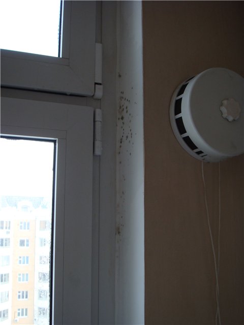

P.V. Опубликовано: 3 августа, 2010 Опубликовано: 3 августа, 2010 (изменено) По теме, начало здесь... Диспозиция, в ночь перед дымовухой ... 1 комната на одну сторону дома ( соответственно там работающий на макс. прибор ( шумит как комп.), окна и балк.дверь закрыты), 2-е другие комнаты и кухня на другую ( окна по две п/о створки в каждом, в режиме откинуто) При дымовой завесе, к утру - за окном из-за дыма не видно соседней улицы, в комнате ( где прибор) запаха нет, дыма нет.... переместился в другие комнаты.... легкий запах ощущался на кухне. Вывод - буду устанавливать приборы и в других комнатах.... окромя кухни Изменено 3 августа, 2010 пользователем P.V.

Стекольщик — добрый и жадный Опубликовано: 4 августа, 2010 Опубликовано: 4 августа, 2010 Здесь кто-то тоже заработал ДЕНЬГИ! Да. Такая штука в Москве серийно ставится в "лужковках" серии п-44. Мандула, кстати, незамысловатая, но и не плохая. Внутри 2 полукруглых кулисы, + поролон, типа фильтр. По зиме проветривает. В розницу цену на нее смотрел - дороговато. Разумеется, что инструкций при заселении никому не выдают, да и поролон не вечный. Еще прикол про п-44 - наличие пожарной сигнализации в каждой квартире, сколько её дымом и огнем не травили - никто не приезжал, так, чисто проводки в туман уходят, и всё. Вот где БАБЛО. Пожарка вещь недешовая, эх, Виндовера на них нет.
