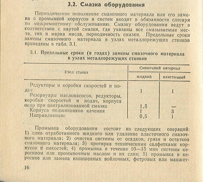

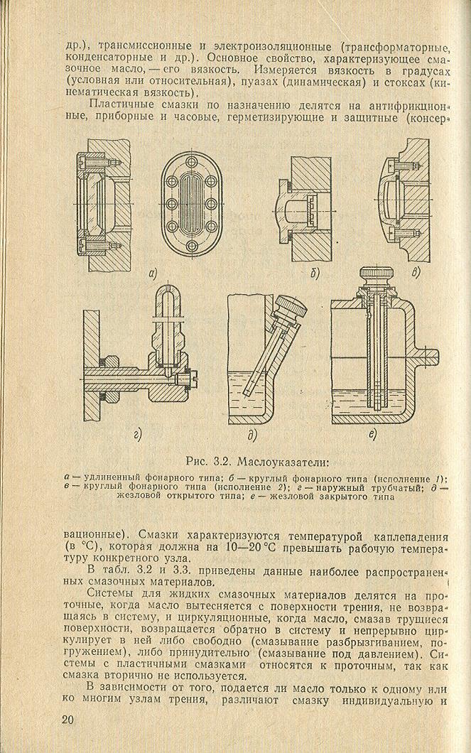

Jura Posted February 23, 2010 Posted February 23, 2010 Я так понимаю что в этом вопросе мало кто силен. Ну, зачем сразу так? Вернемся к первоисточникам: М.О. Арбузов "Справочник молодого слесаря-ремонтника", Москва "Высшая школа", 1985. Из всех доступных пластических смазок предпочитаю "Литол-24", и в подшипники хороша и направляющие всех мастей можно смазывать, в т.ч. и штоки.
Rexther Posted February 23, 2010 Posted February 23, 2010 .....Вернемся к первоисточникам: М.О. Арбузов "Справочник молодого слесаря-ремонтника", Москва "Высшая школа", 1985. Из всех доступных пластических смазок предпочитаю "Литол-24", и в подшипники хороша и направляющие всех мастей можно смазывать, в т.ч. и штоки. Ну вот примерно этим и смазывали. И смазываем ... WD-40 - смывка, не более. Но меня интересовал вопрос - может сейчас, "... когда наши космические корабли бороздят ...", есть что-нибудь поинтереснее, чем старый, добрый ЛИТОЛ?
