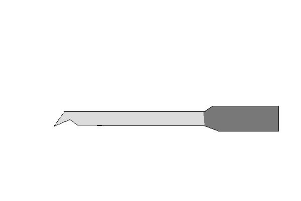

Сделал вот из напильника такой коготь, ну и плюс струбцина с направляющей пластиной.
5 минут на угол.
