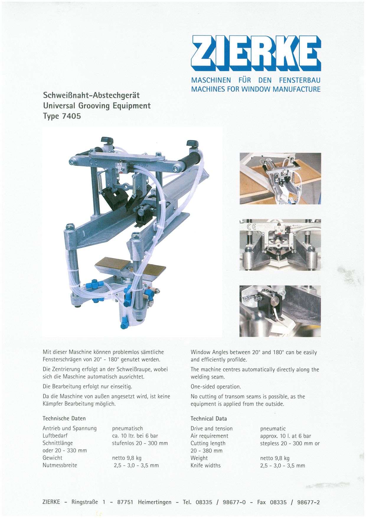

Rexther Posted August 5, 2009 Posted August 5, 2009 Начинаем потихоньку осваивать нестандарт ПВХ. В частности трапеции, треугольники и пр. многоугольники. В полный рост стоит ворос чем зачищать лицевые поверхности непрямых углов после сварки. Мож кто поделится информацией? ....
Techno chief Posted August 5, 2009 Posted August 5, 2009 Начинаем потихоньку осваивать нестандарт ПВХ. В частности трапеции, треугольники и пр. многоугольники. В полный рост стоит ворос чем зачищать лицевые поверхности непрямых углов после сварки.Мож кто поделится информацией? .... Константин, приезжай, покажу. Посмотришь сам, попробуешь. Понравится, найдешь такой же инструмент...
КибальчишЪ Posted August 5, 2009 Posted August 5, 2009 Начинаем потихоньку осваивать нестандарт ПВХ. В частности трапеции, треугольники и пр. многоугольники. В полный рост стоит ворос чем зачищать лицевые поверхности непрямых углов после сварки.Мож кто поделится информацией? .... ЗАЧИСТНАЯ МАШИНКА ДЛЯ ЛЮБЫХ УГЛОВ Z 7405 Предназначена для зачистки сварных швов с лицевых поверхностей при изготовлении оконных и дверных конструкций из профилей ПВХ до 90 мм толщиной. Машинка 7405 оснащена 1 ножом для обработки поверхности с пневматическим приводом, в данной комплектации машинка предназначена для использования с нестандартными изделиями (с углами отличными от 90°).
Jura Posted August 5, 2009 Posted August 5, 2009 Есть ешё: Машинка 7402 оснащается двумя ножами для зачистки поверхностей с пневматическим приводом, обработка 2-х поверхностей происходит за один рабочий цикл, данная машинка рассчитана на использование со стандартными (90°) оконными блоками до 90 мм толщиной. Сколько они стоят?
Rexther Posted August 5, 2009 Author Posted August 5, 2009 ЗАЧИСТНАЯ МАШИНКА ДЛЯ ЛЮБЫХ УГЛОВ Z 7405 ...... Спасибо! Будем рыть. А кто-нибудь такой пользуется? Какие впечатления?
Valt Posted August 5, 2009 Posted August 5, 2009 Сколько они стоят? В Москве ~2000 европейских енотов.
Alex Wolf Posted August 5, 2009 Posted August 5, 2009 Спасибо!Будем рыть. А кто-нибудь такой пользуется? Какие впечатления? Пользуемся третий год. Впечатления положительные, швы красивые...
teanick Posted August 6, 2009 Posted August 6, 2009 VERA ? Heinz Zierke 7405 бывают двух типов: длиной реза от 0 до 300 мм. (7405/0-300) и от 0 до 380 мм. (7405/0-380)
diogen3 Posted August 6, 2009 Posted August 6, 2009 с этим инструментом главное вовремя пальцы с клавиши убирать, чтобы не попасть зачистным ножом в живот. особенно актуально, если нож тупой. сварной шов проходит со скоростью, меньшей, чем на выходе.

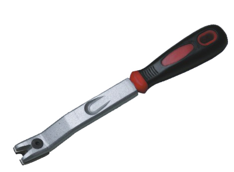

НиколаМастер Posted August 6, 2009 Posted August 6, 2009 еще можно простой приспособой, типа ласточкин хвост. шпатель с прорезью треугольной заточенной с одной стороны. шов приличный, стоимость.... 100 руб
teanick Posted August 6, 2009 Posted August 6, 2009 еще можно простой приспособой, типа ласточкин хвост. шпатель с прорезью треугольной заточенной с одной стороны. шов приличный, стоимость.... 100 руб Такой ?
Eridan Posted August 7, 2009 Posted August 7, 2009 Я просто циклю от углозачистного приварил к стамеске, шов получается как на станке, главное чтобы руки правильно росли.
НиколаМастер Posted August 8, 2009 Posted August 8, 2009 из шпателя можно самому сделать, а этот уже денег стоит, но все же не больших. надо поспрашивать у тех кто оборудование продает.
sergey44945 Posted August 8, 2009 Posted August 8, 2009 (edited) Купил когдато такую штуку ужас как не понравилась неудобна шов получаеться халтурный вообщем лежыт без дела. Edited August 8, 2009 by sergey44945
teanick Posted August 10, 2009 Posted August 10, 2009 Купил когдато такую штуку ужас как не понравилась неудобна шов получаеться халтурный вообщем лежыт без дела. Я тоже думаю, это какая-ж твердая рука должна быть, чтобы в сторону не уйти, или надо рядом какую-нибудь направляющую прикладывать?
