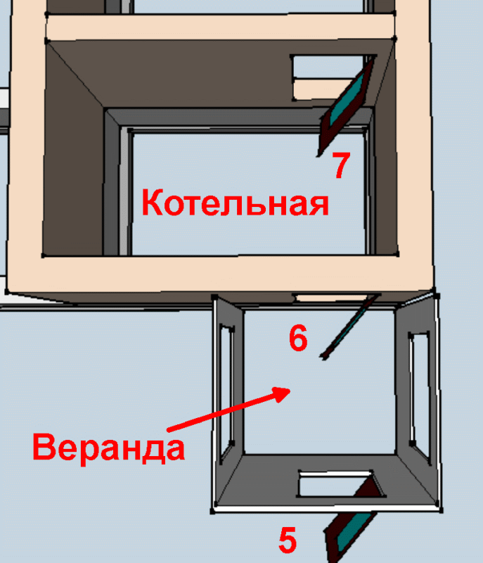

atztek Опубликовано: 4 октября, 2021 Автор Опубликовано: 4 октября, 2021 1 час назад, Rexther сказал: через условно холодное крыльцо. Условно потому, что оно утеплено и там же стоит котел. Но батарей там нет. 1 час назад, Vitalie сказал: У нас желателен а у вас обязателен коридорчик-тамбур и всё нормально. Со стороны котельной будет совсем небольшая веранда, вероятно также закрытая, а из нее вход в котельную. Из котельной дальше в дом, здесь отдельного тамбура нет. В котельной будет радиатор (вроде бы необходим для газового котла). По аналогии с предыдущим моим сообщением - пожалуйста посоветуйте где какие двери установить, так чтобы по возможности не было конденсата и сильных теплопотерь.
Пыль Опубликовано: 5 октября, 2021 Опубликовано: 5 октября, 2021 Проём, из котельной- дом, заложить кирпичём.
Vitalie Опубликовано: 5 октября, 2021 Опубликовано: 5 октября, 2021 При таких верандах, любые. W 72 если другого нет. Совсем недавно делали так: Главный вход - тамбур Выход из кухни прямо на улицу дополнили ролетой, на случай больших минусов и ветров. Дверь 1100х2420 1
