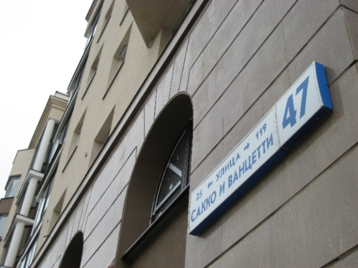

Boris Опубликовано: 12 сентября, 2008 Опубликовано: 12 сентября, 2008 Все зависит от региона, в Ебурге давно отказались от клапанов в окна, Не знаю, от каких клапанов именно отказались, от наших нет. Элитный жилой комплекс "Дворянское гнездо" морозы до -35-40 бывают.Ну, и что? Показать, что при таких морозах с окнами из ПВХ бывает? Без всяких клапанов. Давайте их тоже применять не будем. А для окна, чем меньше наворотов тем дольше служит Назад, в каменный век! Молодец. А клапаны это .......... У модераторов есть прекрасная возможность продемонстрировать свою последовательность. Поскольку один из форумчан улетел на месяц не предмодерацию за антипакетные выступления, поставьте, пожалуйста, этого екатеринбургского оконщика на предмодерацию за антиклапанную агитацию.
