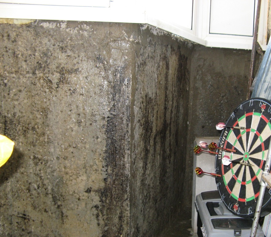

Windower Posted March 21, 2008 Share Posted March 21, 2008 Необходимо остекление лоджии (пластик). Спасибо за предложения Если лоджию остеклить пластиком, по стёклам потечёт конденсат, и придётся держать их всю зиму открытыми. Намного дешевле и разумнее остеклить "безрамкой", но если это дорого, то алюминиевой раздвижкой "Проведал". В общем, делайте, что хотите. Плесень от конденсата провоцирует аллергию и астму. Link to comment Share on other sites More sharing options...

Windower Posted March 21, 2008 Share Posted March 21, 2008 Какая астма на холодном балконе? Плесень имеет нехорошее свойство расползаться по квартире. Link to comment Share on other sites More sharing options...
